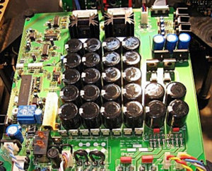

    HIỆN TẠI CHƯA ĐƯỢC BÁC À! CÒN MẤY THỨ EM CHƯA MUA ĐƯỢC!
    VỀ LỌC NGUỒN BÁC DÙNG TỔNG DUNG LƯỢNG LÊN ĐẾN 10 NGÀN uF CŨNG ĐẠT CON 2500 RỒI!
    XEM THÊM HÌNH ẢNH

    ĐƯỢC ANH BẠN CHO CHỤP ẢNH NHƯNG KHÔNG CHO POT LÊN, DO ĐÓ PHẦN CS EM LÀM GẦN VỚI ANH 2500

    Em thấy trên hình GM bác mới post hôm kia ko thấy bóng dáng bo nguồn nằm ở đâu nhỉ?
    Hình như bác chạy thẳng chưa lắp bo nguồn thì phải.

    đây chỉ là bo công suất bác à!

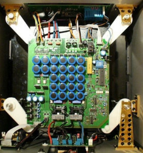

    ảnh bo công suất 2500!
    dùng 6 cặp sò, chỉ có điều chạy vôn cao quá! 80-95 v. khiếp!

    Hình ảnh của phần công suất sẽ giống như anh 2500, kể cả phần linh kiện, mời xem qua hình em

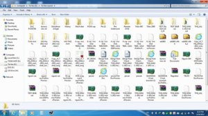

    Đây là 1 phần các phương án layout mà em và bác Hào có trao đổi, bác ấy vẽ rất nhiều mục đích cũng chỉ là có bo mạch tốt nhất. Em phục tâm huyết 1 người không chuyên điện đóm như bác Hào.
