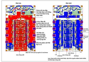

  24. quanghao
    quanghao Advanced Member
    30/10/06
    7.598
    321
    Thành Công
    Re: THQ Amli -The Best Amplifier - bắt đầu đổi bo cũ lấy bo
    đây là layout phần công suất!
    em đảm bảo nếu không trăn trở mất công và nghiên cứu kỹ cũng khó thấy được các điểm này!
    xin mời các bác xem

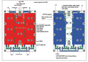

  25. quanghao
    30/10/06
    7.598
    321
    Thành Công
    đây là layout phần nguồn, đảm bảo cấp dòng cho am li hoạt động tốt nhất!
    mời các bác xem
