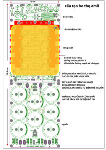

    và đây là cấu tạo bo THQ!
    Kích thước bo; dài 28.5, rộng 10cm sử dụng tản nhiệt kích cỡ : dài 30cm, rộng tối thiểu 12 cm
    thanks

    Re: THQ Amli -The Best Amplifier - LAYOUT 2012 TRANG 88
    Em đang tưởng tượng khi lắp ampli này vào chassic thì bên trong sẽ rất trống. Vì tất cả nằm trên tản nhiệt hết rồi. Em tìm được 1 cặp tản nhiệt dài 35cm, cao 13cm và cánh tản nhiệt 7cm. Bảo đảm đủ công suất chơi THQ này rồi. Mỗi tấm nặng 3kg.
    Trời, trống là do cái chassis của bác khủng quá. Em đang lo bỏ ko hết vào chassis của em nè, riêng cặp biến áp là thấy hết phần trong của ampli rồi bác ơi.
