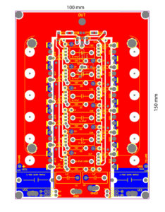

    Nếu 4 cặp 1 kênh kích thước bo dài 28.5, rộng 10cm sử dụng tản nhiệt kích cỡ : dài 30cm, rộng tối thiểu 12 cm
    Vậy bo 6 cặp thì kích thước có To hơn nhiều ko Bác chủ ?
    Thanks ,
  16. quanghao
    quanghao Advanced Member
    30/10/06
    7.598
    321
    Thành Công
    Re: THQ Amli -6 cặp 1 kênh LAYOUT 2012 TRANG 88
    6 cặp thì vẫn kích thước đó, nhung bo bảo vệ loa sẽ được đặt ở ngoài bác à!

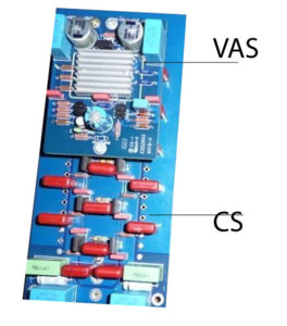

  19. quanghao
    30/10/06
    7.598
    321
    Thành Công
    hình thức bo công suất sẽ như thế này, ta có thể dùng 2 cặp, 3 cạp, 4 cặp hoặc 6 cặp, phần VAS được chông lên trên

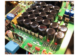

  20. tngoctu
    tngoctu Advanced Member
    10/10/10
    2.366
    186
    Bác Hào cho em hỏi nếu ampli này dùng tụ 6800uF thay cho 4700uF thì có ổn ko ah, ngoại trừ tổng dung lượng tăng lên đáng kể thì có ảnh hưởng gì tới hòa bình thế giới ko? Thanks.
  21. quanghao
    30/10/06
    7.598
    321
    Thành Công
    tùy vào tổng dung lượng bác à!
    con 2500 chạy tổng dung lượng 1 kênh+ =10.000uF, kênh âm= 10.000 uF
    tổng bộ nguồn 20.000uF, bác có thể sử dụng tương đương dung lượng bằng các giá trị khác!
    như em đang dùng 4 con 2200uF đến 3300 =8.800uF và 13.200uF
    quá đủ rồi bác ới!
  22. tngoctu
    10/10/10
    2.366
    186
    Oài, vậy thì mix tụ thoải mái nhỉ. Vì bo nguồn có chỗ lắp 8 con, nếu dùng 4,700uF thì tổng dung lượng 1 kênh đã là 37,600uF rùi. Vậy thì kiếm tụ ko khó lắm. Thanks bác.
  23. quanghao
    30/10/06
    7.598
    321
    Thành Công
    bác xem lại cái ảnh này nhé

  25. AGC
    AGC Advanced Member
    21/5/10
    3.582
    36
    343 Minh Khai - Hà Nội
    Bác Hào có biết con trở công suất vàng vàng kia nó nhét vào để làm gì không
