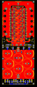

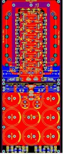

    layout 6 cặp cs THQ đã hoàn thiện! các bác xem qua dùm em, cảm ơn nhiều!

    Rất đẹp và đơn giản và hợp lý nữa bac ah. Layout như vậy thì anh em cũng dễ kiếm chassis phải không bác. Bác cho anh em xin cái list linh kiện để chuẩn bị. Bác post cả bo vas và bo bảo vệ lên để anh em còn góp ý. Bác nhớ ghi kích thước các bo nhé để còn tính toán chassis

    Các lỗ bắt vít em thấy nó sát cạnh bo quá, cảm giác hơi yếu ớt

    Hôm nay em rỗi ngồi soi bo mạch giúp bác Hào tí, không có tí lỗi nào. Đẹp lắm.
    Kích thước 10cm X 28cm.

    Em thấy tụ 0,47uF/100v nếu có thể thì thêm bước chân 10mm nữa cho anh em dễ kiếm tụ các bác ah, 0,47 là tụ ko khó kiếm nhưng sẽ khó nếu chỉ làm duy nhất 1 cỡ chân. Thanks.

    Đúng vậy, em thấy chân 10mm phổ biến hơn ạ, nếu thêm đ][cj cỡ chân này thì tốt quá

    Tụ này cỡ chân 27,5 thì còn dễ kiếm nữa :) vì ngay trong thùng linh kiện nhà em cũng có

    Tụ 0.47 bước chân là 15 ạ. Em cũng có 1 mớ 22.5 nhưng tụ này to quá chỉ dùng cho phần nguồn. Còn trên bo công suất thì chịu bó tay vì kích thước ngang 10 dài 28 không thể sao bố trí được. Của nó là WIMA MKS4 0.47/63V nhỏ hơn nhưng con này sao hiếm quá. Đành vẽ sang con MKP10 0.47/100 (160V). Con 0.47 chân 10 em thấy cũng ít, thêm chân 10 vào được ngay nhưng mạch sẽ hơi nát và đường mát bé đi nhiều quá, mà hiện tại đang muốn nó phồng ra hết cỡ :p
    Bác Hào nói mua được tụ này.
