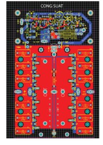

    cụ tú ới, chỗ này nó là các chân cắm như con AD 1865 DAC của em, cụ lo gì???? siết 4 con ốc là ok

    Em à, anh đã fix lại layout theo đúng như những gì em gọi dặn dò anh rồi nhé.Lát nữa anh sẽ post lên tham khảo rồi em cần anh sửa gì thì bảo anh sửa lần cuối luôn nhé.Anh đã nói là có trước có sau và fairplay lắm.Thân.

    Heeee, càng ngày em thấy hoa mắt rồi cụ Hào cụ Tú ới :D
    Có khi các cụ phải demo 1 quả rồi post lên cho những người gà như em còn step by step chứ em nhìn layout 1 lát là người em nó run run rồi đới :D

    bác yên tâm, tất cả đều được làm riêng rẽ-dễ bề kiểm tra, sau khi ôk chỉ việc cắm rút giống đèn!
    có sai hỏng phần nào sủa cũng dễ lắm. trông thì có vẻ rắc rối, nhưng thực ra giải quyết chuyện kỹ thuật của am li này là đau đầu nhất, lằng nhằng tiếng bị xé ngay!

    Có gì mà run bác Tú, Bác Hào cắt cái khoảng giữa chứa phần driver để lên trên thôi. Kể layout này cũng rất lạ. Nếu như bác Hào nói là thay dây nối ta làm chân cắm cắm như cắm DAC thì còn tuyệt nữa. Nếu làm được thế là ta có thể đổi được các bo với nhau nữa. Không biết các bác thấy thế nào chứ còn riêng em cảm thấy thú vị.

    che chắn kiểu này mình khoái lắm, còn ba cái lỗ giữa ấy, chơi hẳn ba cặp thẳng một hàng đi, mỗi cặp hai lỗ cách nhau 5mm, sau này dùng dây xoắn cho nó... xuýt :wink:

    Oh, thế mấy cái chân đồng pcb lại trở thành dây nối giữa 2 mạch driver và công suất ah, vụ này vui nhỉ em lờ mờ hiểu rồi đây.
    Nếu thế thì có khi phải kiếm chân đồng 99,999% rùi mạ bạc cho nó xịn :D

    kết nối thẳng từ bo Driver qua bo công suất = các con trở nối cực G, vừa đảm bảo trở vào cự G ngắn nhất, vừa đảm bảo tránh nhiễu từ phần driver qua công suất và ngược lại, vì nó hoạt động ở tần số khá cao, nên dễ nhiễu quá!

    Lỗ này 3mm rồi anh ạ. Sẽ theo ý anh thêm 1 lỗ nữa, em không biết là anh thích nhiều lỗ :lol:

    tranh thủ đi công tác lúc rảnh em hoàn thiện xong phần layout THQ amli
    chờ cụ Tú kiểm tra lại là chuyển qua sản xuất, vậy các bác yên tâm nhé!
    thanks
    các cụ có ý kiến gì xin cho em thêm luôn nhé!

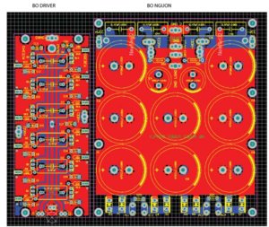

    Chân tụ bo nguồn các kụ để lỗ khía hoa ra để làm gì? đang cần diện tích tiếp xúc lớn thì lại vẽ mấy cái cổ chai vào đấy là sao? hay vì gôm zin nó vẽ thế nên cả hai làng đều giơ tay theo thế. :mrgreen: :lol:

    Cái nà cho zễ hàn bác à, hai nữa là đi mass tự động bằng phần phềm thì nó mặc định là vậy

    Mình thấy dạng lỗ xẻ hoa thị kiểu này chủ yếu dùng cho các mối nối tiếp xúc cơ khí với bo mạch chứ mối nối hàn thì chưa thấy bao giờ... còn việc dễ hàn hay khó hàn thì mình k0 biết :wink:
    Chắc phầm mềm vẽ nó thông manh quá nên tự hiểu là các kụ ấy đang dùng tụ "chân bắt vít" chứ không phải là "chân cắm hàn" :p

    vấn đề tiếp xúc như anh yêu cầu bản thân hoa thị đã thừa dòng cho toàn mạch.
    để hoa thị nhằm tiếp xúc mối hàn dễ, và ăn thiếc- mỏ hàn có nóng cũng dễ làm mối hàn không ngấu khi cả tấm đồng trùm vào bo mạch.
    bản thân phần mềm chỉ có hoa thị 4 cánh, cho thêm 4 cánh để chắc ăn cái dòng.
