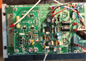

    Báo cáo 2, sau khi xác định nguyên nhân ù , em đã fix xong. kết quả là im phăng phắc với loa độ nhậy 98dB.
    nguyên nhân, thiếu mất 1 em tụ 470uF/35 V lọc nguồn cho phần Opam!

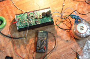

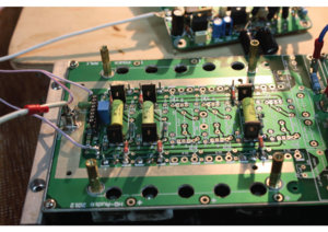

    Cụ Tú coi 2 con tụ 470uF/35V nhé , chưa có đất cho nó- cho em này vào im re
    Tất cả cá trường hợp anh em mình vạch ra và dự đoán đều đúng, và kết quả cũng như bác và em đã tiên liệu từ khi layout. *cũng bõ công thầy đầu tư**
    PM: Các bác xem phần DC ngõ ra nhé dưới 10mV

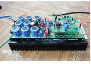

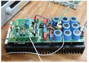

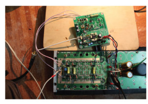

    báo cáo các bác! em vừa thử xong 3 cặp sò, Sau khi lắp nốt cặp thứ 3 thì em kết luận :
    Layout Đã đạt đỉnh không cần làm layout khác nữa, Đã đạt tiêu chuẩn kỹ thuật- cái này làm em và cụ T mất ăn mất ngủ,
    Như vậy PCB THQ 2012 dù chạy 1 hay 2, hay 3, 4 và lắp hết là 6 cặp- chất lượng như nhau! ( trước đây cứ lắp 3 cặp trở lên là biết tay nhau ngay). thật mừng!
    Tuy nhiên vẫn có 1 đôi chỗ chưa hợp lý về phần nhìn và thuận lợi, Em và cụ tú cố hoàn thiện nốt, để chuyển qua làm PCB cho các cụ!
    Các bác xem hình, dù bo VAS có câu dây dài, vẫn không bị hiện tượng tự kích hay rè loa.
    Thanks

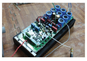

    Khi hoàn thiện amli một kênh trông sẽ như thế này!

    Nhìn ngon quá, phong cách đi dây mang thương hiệu Quang Hào :lol:
