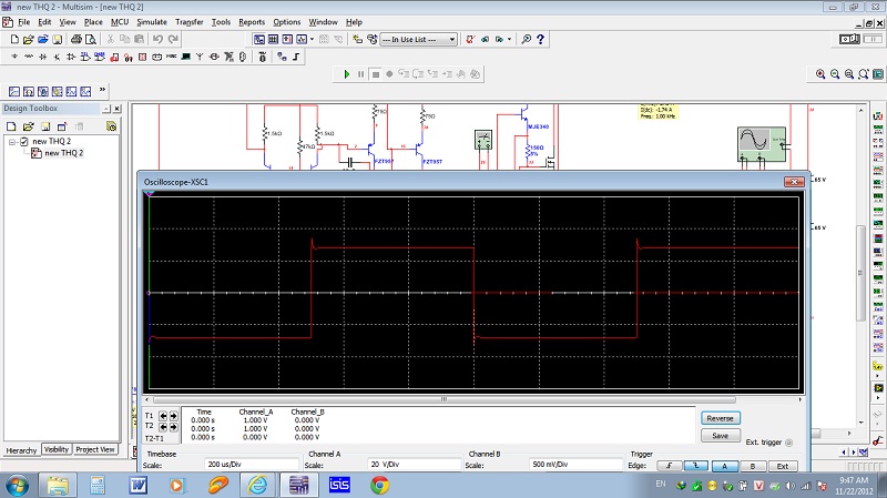

    Đơn giản thế này, nếu cụ mod để đo nó vuông tại 1KHz chẳng hạn thì loanh quanh tần số 1KHz âm thanh sẽ trung thực nhất nhưng khi đo xung cao vài KHz sẽ bị tù đầu (Chỗ nào tù là nghe bị đần). Giải nào nghe hay để ý thì cụ mod để đo tần số khu vực đó ra vuông thì sẽ hay thôi, có gì đâu phức tạp.
    Đối với cấu trúc mạch Symasym này mặc nhiên nó không vuông mà có gai, không thể giải quyết cho nó vuông tại mọi tần số được thế nên phải lựa chọn chỗ nào vuông. Mà mạch nó hay là có cái gai đó.
    Cụ xem mô phỏng trên phần mềm.

  12. syen
    syen Advanced Member
    12/2/08
    6.770
    117
    Bang KenKen
    Chung quy cũng tại con mèo nhà Cụ Trạng :D
