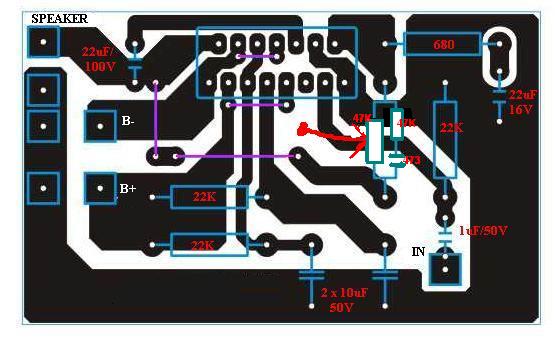

    Nếu lười thì không cần làm PCB lại bác ạ!
    - Thay R-22k của mạch hồi tiếp bằng R-47k.
    - Đấu P2P R-47k nối tiếp với tụ 473 (0.047mf). Sau đó hàn R-47k đã nối tiếp với tụ 473 này vào song song với R-47k của mạch hồi tiếp là OK. (hàn nổi trên PCB cũ luôn)
    Chỉ vậy là...enjoy được rùi!

    àh àh , tức là như vầy phải hem bác :)

    Không phải vậy bác ah. Như vầy lè:
    Bác xem kỹ bài đầu tiên của tớ đi... không rõ điểm nào thì...tớ tiếp vậy. Thân!

    ậy bác vẽ cụ thể ra là chân số mấy số mấy đi bác, em khỏi mất công tra datasheet, mà có tra datasheet thì cũng mù mờ lắm, dân amatuer mà, hi hi hi. :)

    ậy bác vẽ cụ thể ra là chân số mấy số mấy đi bác, em khỏi mất công tra datasheet, mà có tra datasheet thì cũng mù mờ lắm, dân amatuer mà, hi hi hi. :)[/quote]
    Bác thay R3-22k trong hình của TDA7294 bằng cụm linh kiện như hình R3: R-47k // (R-47k + C-0.047mf)
    (tụ C có thể thay đổi: từ 0.01mf -> 0.1mf).
    Thân!

    vậy với mạch của em như vầy thì chắc là con 22k giữa chân 2 và chân 14 rồi phải không ạ ?

    Chính xác rồi.

    Bác có thể mắc tụ và trở mới thế này: (trị số các linh kiện thay thế tùy vào tai bác và loa của bác nữa) (Khi xong nhớ cảm ơn Phongquynh 1 tiếng nhé :lol: )

    Cám ơn các bác nhiều ......... em vừa làm nhưng thiếu 1 con 47k và con 0.047mf không có nên em lấy tạm 0.033mf để vào chưa cấp tín hiệu bị ú xè nên em lấy ra khẩn cấp ......em lắp sai ....... :) .
    Cám ơn bác PhongQuynh và các bác .... em hiểu rồi , ngày mai sẻ làm lại cho đúng và thưởng thức em nó :)
