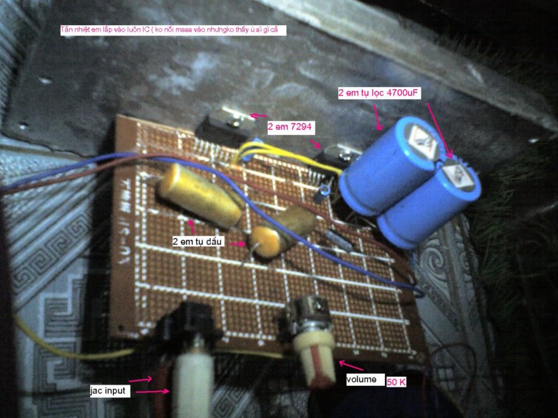

    Em đang chơi 2em 7294 stereo . Em dùng 2 tụ input = 2 tụ dầu 1uF , Ko biết có vấn đề gì ko?? ( Theo datasheet thì tụ input = 470nF ) Em thấy có bác trên diễn đàn chơi tụ dầu INPUT = 2uF cơ ?? bác ý nói nghe hay hơn hẳn ... ( cái này ko phải là tăng lực đâu nha , mà chỉ hay hơn thôi ) ..

    em TDA của em đây ạ... Trần chụi luôn ạ...
    Các bác cho em lời khuyên đy ạ . . . Mong các bác lắm lắm ạ . .
    Em phải pót cái hình lên,, Ko các bác lại bảo nôngdân chỉ nói mà ko thấy làm gì ??
    Em thì em thấy chất âm thế là ổn rồi...
    Còn cái bác chủ toppic thì so sánh với em amply Denon PMA 760 ... Em cũng chẳng biết cái amply đó có hay ko nữa .. để mà so sánh . . . he he he :lol: :lol:

    sau 2 ngày miệt mài nghiên cứu ... Và lắp thử thì em thấy Thuốc tăng lực này CHo âm bass rất mạnh thích hợp với chơi nhạc sàn .. he he..
    Để mà nghe du dương thì ko hay. Âm bass mạnh lên đồng thời âm trung và cao giảm xuống... Tiếng bass bị gằn xuống nghe cứng hơn ...( em nghe = đôi loa sony 725 ) .. tiếng treble và trung ko hay. Treble bị giảm đi nhiều -> ko còn véo von như trước
    Kết luận : Để giữ nguyên như datasheet ( để nguyên trở 22K ) thì tiếng nghe sướng hơn. Tuy âm Bass ko mạnh nhưng lại ấm và vang hơn. Tiếng treble trong trẻo . . Tuy vậy âm trung lại hơi nhiều . . .

    Cái mạch cải tiến cho tiếng bass mạnh=> ok. Nhưng với đôi loa 725 nhà em thì có vẻ như nó không thể hiện được nhiều lắm ... Vì Bass ko xuống sâu được... loa gân vải...=> loại loa nỳ có vẻ như là cho Bass yếu.. (loa 4 ôm )
    Hôm nay em thay trở Hồi tiếp = 47K . Kết luận : không thể nghe được. Tiếng to quá . Nghe khô khan lắm . Hix . . có khi em lại trở về với cách làm của bác chủ toppic này thôi..
    Lần trước em thay thế = tụ 474 .. Có lẽ âm chưa hay.. Quả này quyết tâm kiếm 2 em 473 vậy :lol:
