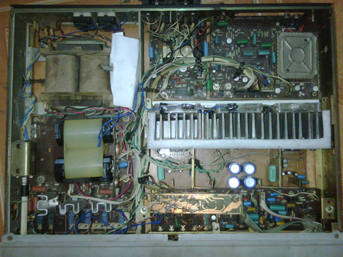

    chào các bác!!!!các bác cho em hỏi phần nguồn có quan trọng không ạ?????(ý em hỏi là dung nguồn dòng bao nhiêu thì vừa và ổn áp và lọc nhu thế nào cho tốt)vì hiện tại em thấy tda của em kém uy lực quá.em làm mạch và gia trị linh kiện giồng như trong dataseed nhưng mọi thứ từ nguồn,pre,vỏ.......em cho nó thừa hưởng từ con amp radiotehnika Y7111 của em.vậy theo các bác em có phải làm lại cái gì không ạ ??????trước mắt thì em cảm thấy em nó ca chi tiết,vang,phần trung và cao nghe tất tốt nhưng về phần trầm nghe vẫn chưa đã.em định làm phần nguồn thật khủng lọc nguồn có điện dung lớn(gồm nhiều tụ nhỏ ghép song song với nhau thạnh hệ thống tụ có điện dung lớn)như vậy có cải thiện được hơn không ạ????vì em sợ tda chỉ được có vậy cải thiện thêm cũng vô ích nên chưa giám triển khai....xin ý kiến các bác
