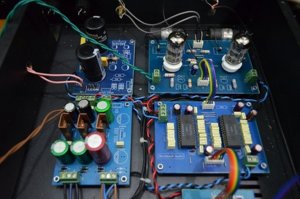

    Các bác ơi giúp em với, em làm cái DAC xuất âm đèn 6922, hiện trạng là: chưa bật công tắc nguồn, vặn volum tầm 10 trở lên là bắt đầu xì, đảo chiều cắm dây nguồn thì bị ù.
    Em thử rút dây nguồn ra hoặc rút dây cấp nguồn 6.3V cho bo đèn thì hết bị :(
    Mong các bác chỉ em cách khắc phục với

    Bạn cho 500đ ảnh cận cảnh trên dưới bo mạch và cái mạch bạn lắp theo sẽ tư vấn giải quyết được

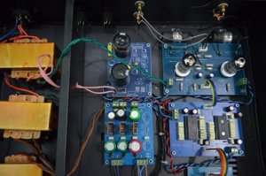

    Em xâu hàng em nó đây ạ :p , chỗ 2 sợi màu xanh lá cây là nguồn 6.3VAC, em rút nó ra thì hết ù xì, nhờ bác khuehn tư vấn giúp em với :D

    Nhìn qua mạch I/V của bạn được lắp bằng board mạch rất cẩn thận tuy nhiên mạch nguồn cao áp được thi công sơ sài chưa đủ điều kiện kỹ thuật cho mạch I/V, có thể nói ù xì là do nguồn cao áp; ngoài ra còn do đèn 6922 như bạn dohaithanh đa nêu ở trên, trên board mạch cao áp có 1 con trở đã bị cháy vỏ kiểm tra lại xem còn đúng giá trị không; để làm tốt nguồn cao áp có thể:
    1/ Lắp thêm 1 choke từ 10 - 20h vào giữa 2 tụ lọc nguồn ;
    2/ Sử dụng nguồn ổn áp
    Các biện pháp trên đã được thực hiện nếu không hết ù xì có thể xem xét cấp nguồn nung tim đèn bằng DC 6,3V

    Thanks bác khuehn nhiều, em tiến hành các biện pháp như bác hướng dẫn, có gì cần em hỏi tiếp nhé :)

    Nhìn Boad em thấy Bác mua boad của shop Minh Thanh rồi .
    Muốn trị bệnh ù xì này bác phải cách ly ra các khối riêng biệt . 1.Giải Mã +TDA1541
    2.Đệm Tube.
    Ngắt nguồn tín hiệu từ TDA ra xem thử có ù hay không.
    Nếu ù là do phần đệm,nếu không ù thì do phần giải mã +TDA1541 .Ù phần này hỏi shop Minh Thanh là chắc ăn nhất .
    Ù do đệm tube Bác để ý thay thủ hai con trở 100R xuống Mass bằng trở 47R xem sao.Còn phần nguồn bác cứ xử lý như Bác Khuehn đã hướng dẫn

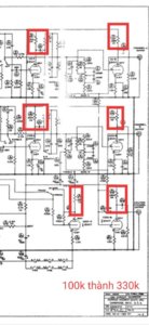

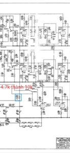

    Em có con Pre Scott 130. Sau khi thay tụ lọc bằng tụ AN, em thấy có các hiện tượng như sau:
    1. Điện áp DC cao hơn bình thường. Điện áp cấp cho các bóng và tụ nối tầng thường cao hơn 30v đến 40v theo Schematic (120v- đến 125v). Em đã cố gắng đưa về điện áp chuẩn bằng cách xử lý qua các điện trở trị số cao hơn.
    2. Sau khi đưa về được gần với điện áp theo mạch zin, em thấy 1 kênh có hiện tượng o o 1 bên loa mặc dùng volume để ở số bé nhất, khi tắt pre đi thì thấy tiếng bụp khá to ở loa. Em cũng tìm mọi cách để xử lý nhưng thay các tụ cũ bằng tụ có chỉ số tương đương, kiểm tra các mối hàn, kiểm tra dây dợ nối về volume... nhưng ko biết nguyên nhân ở đâu.
    3. 1 miếng sắt tiếp xúc chân thứ 3 bóng tiền bị tụt ra khỏi đế đèn, em cũng đã xử lý để cắm được bóng, tuy nhiên cứ rút bóng ra là bị tụt ra.
    Trên đây là tất cả những gì em đã làm với con pre của em và hiện tượng bị o o ở loa. Kính mong các cụ cho em xin cách giải quyết tiếng o o ở 1 vế loa và miếng nhôm ở chân bóng thứ 3 ko bị tụt ra khỏi đế khi rút bóng ạ.

    Bạn cho cái Schematic của nó lên đây xong nói bạn đã tăng giảm trở thế nào mọi người dễ hình dung hơn bạn ạ...

    Em thay các trở được đánh dấu bằng trở có trị số ghi trên schematic.
