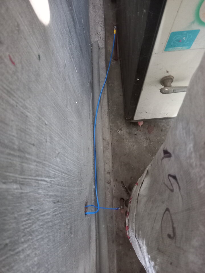

    Dàn của e đóng 2 cọc: 1 cho bacl, 1 cho amply+ mâm than( nguồn phát)

    Cọc tiếp địa em thấy dài 2,4m bác, tiệm bán nó kêu 2,4m là độ dài tiêu chuẩn toàn cầu, kkk

    Tiêu chuẩn cọc là tối thiểu 8 foot chiều dài và 5/8 inch đường kính, chuyển ra SI là 2.43m và 15.87mm. Nếu là tôi thì tôi sẽ chọn 2.5m và 16mm.

    Sắt/thép mạ đồng là đủ cho nhà. Cọc đồng ròng là dành cho những trường hợp cường độ điệ́n cao.

    Để e rút lên đo lại mà chiều dài thiếu bắt đền tiệm điện kakaka
