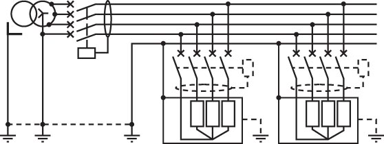

  12. thai64
    thai64 Advanced Member
    10/12/10
    3.664
    1.358
    Có cái sơ đồ này...các bác ngâm cứu, xem xét cho vui.
  13. tuanhcm
    tuanhcm Advanced Member
    2/1/20
    524
    643
    Sơ đồ này là sơ đồ điện lưới, 3 pha, 1 dây trung tính, vỏ bình được nối với chung với nhau và tiếp địa, cái này cũng áp dụng trong các nhà xưởng sản xuất có mức tiêu thụ điện cao

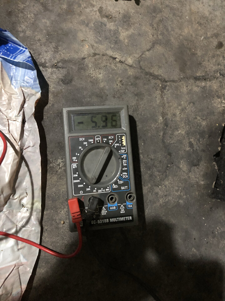

  22. Trân thế Hưng
    Trân thế Hưng Advanced Member
    28/12/20
    134
    81
    Em tập tành đống mast dùng bột hạ điện trở đất +than+ muối hột theo chỉ dẫn của dân chuyên đóng mast. Đo ohm tại cột như vậy được ko các bác IMG_0985.jpg

  25. Trân thế Hưng
    28/12/20
    134
    81
    Cảm ơn bác. Vì dùng để làm mast tổng cho hệ thống audio. Em định làm thiết bị chống nhiễu chéo giữa các thiết bị. Có bác chỉ sơ sài là dùng diot chặn dòng nhiễu ngược vào thiết bị. Bác có sơ đồ để tiếp mast cho tốt và chống nhiễu chéo ko( khi dùng diot
