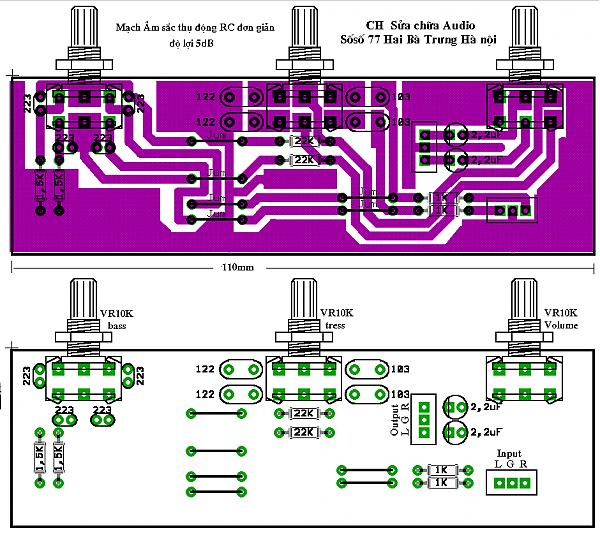

    Cái này rất đơn giản không có mạch khuyếch đại . Tuy chất lượng khồng tuyệt vời lắm song dễ lắp .
    Bạn chỉ cần Foto bản vẽ này . Zoom cho nó đủ chiều dài là 110mm . Sau đó dán lên một tấm phíp và khoan lỗ .
    Cắm các linh kiện có trị số như trên bản vẽ xong , bạn dùng dây đồng nối các đường mạch lại cho đúng là được .
    Mạch này phù hợp cho các bạn ráp Ampli chạy IC . Tôi đã sử dụng chúng trong các thùng loa liền công suất ( Loa kích ) khá hiệu quả
    Tiếc quá không post được hình , bạn xem tại đây vậy !

    Được rồi !

    Bác có mạch nào hay hơn không, chứ mạch này em thấy bình thường lắm, không thể bằng được với mạch TDA1524 em đã làm. Bác còn mạch nào ngon thì post anh em thao khảo nhé!
