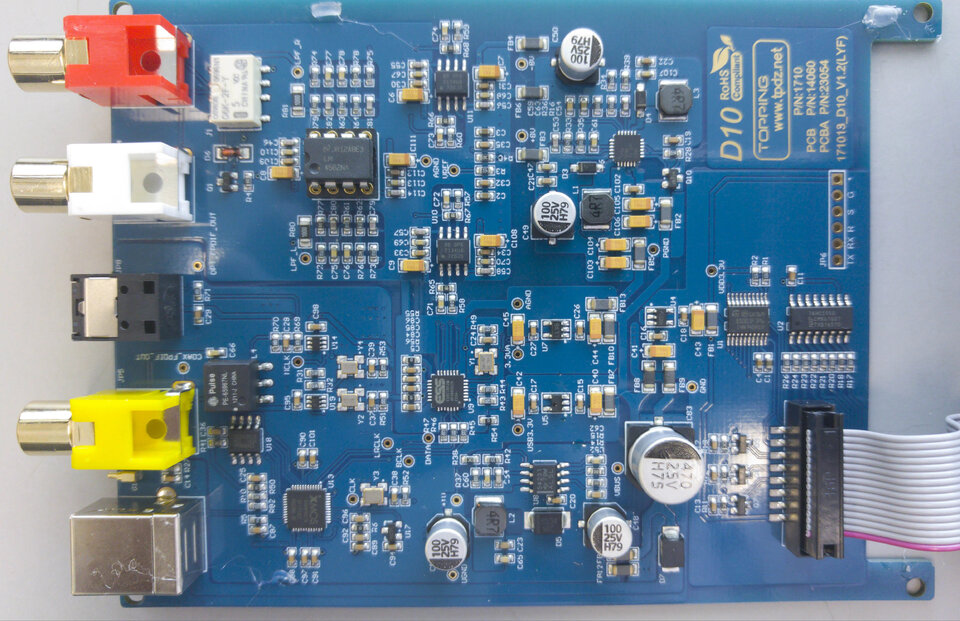

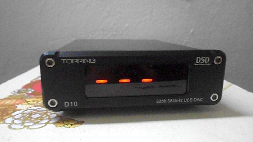

    Mình có em Topping D10, sau một sự cố cúp điện, nó không còn được PC nhận ra nữa. Chỉ hiện lên 3 gạch ngang rồi chuyển sang 1 chấm sáng duy nhất. Cắm qua máy khác và thay đổi dây usb cũng vậy. Một hôm nhúc nhích cổng usb bỗng thấy màn hình nhảy lên số 44,1PCM rồi chuyển sang 3 gạch như cũ. Mừng quá tưởng nó hoạt động lại nên lắc cổng usb miết nhưng không được. Có lúc nó chạm gì đó nên nhá lên số 44,1 rồi thôi. Mình cắm nó vào PC nửa ngày, sờ vào vỏ thấy nó ấm lên. Tháo board ra sờ thì thấy chip XMOS nóng. Các bác biết kỹ thuật xem có khả năng cho em nó hót lại được không? Hay giới thiệu cho mình đc khám bệnh cho em nó ở SG ạ.
