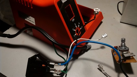

    Em chào mọi người.
    Em đi công tác, ở nhà ông anh vợ lấy trạm hàn vốn sử dụng điện 120V để cắm vào điện 220V. Dĩ nhiên giờ thì không thể sử dụng được nữa. Trạm hàn của em mới, mua ở đây:
    http://www.amazon.com/Weller-WLC100-40- ... B000AS28UC
    Em thì không biết sửa như nào, em chụp ảnh nội thất (có vẻ như rất đơn giản) để mọi người cho em lời khuyên. Em cám ơn.

    Nếu may mắn thì bác chỉ cháy con triac 3 chân trên volume thôi. Còn nếu cháy cuộn dây trở nhiệt thì bác sẽ chịu khó kiếm thay thế.

    Vâng. Cám ơn bác, bài viết sau cụ thể hơn:
    http://www.sentex.ca/~mec1995/circ/wlc100.html
    Em cũng chả biết Triac là cái gì, may mà có bài trên. Ở Hà Nội có chỗ bán triac BTA08-600C, em sẽ mua về thay thế. Nếu không được đành phiền bác tiếp.

    Triac là con biến đổi điện áp AC , giống như kiểu bác có thể chỉnh được từ 0V lên 220V từng nấc 1 ý . Mạch này nó đơn giản là dùng triac cắt để thành mạch chỉnh áp ac đốt trực tiếp sợi đốt mà :D

    Em hiểu BTA08-600C nôm na có "dải điện áp an toàn" là 600V - 8A có đúng không ạ? Nếu mà như vậy dùng 220V thay vì 120 cũng đâu có thể làm cho cái triac thần thánh kia cháy được nhể? Nhẽ nào nó liên quan đến cái sợi đốt ở tay hàn không anh nhỉ? Em mới mua cơ chứ, xót xa quá ạ!

    Bởi vậy em mới phán là may mắn lắm mới chết con triac. Nếu cháy heater thì bác mua loại tương đường kính trong ngoài bằng cuộn 220vac. Sau đó mod lại phần bo là dùng luôn 220v khỏi lăn tăn....

    mỏ hàn ngon hay dỏm phần nhiều do heater quyết định, không mua đc linh kiện chính hãng thì bác mua cái tay mới cho rồi

    Không có may mắn nào đến với em rồi bác ơi. Em mua 2 con triac tên giống hãng mà về thay không được.
    Em tháo bung cái tay hàn ra rồi ạ. Phần tay cầm em chẳng thấy có gì trong đó, phần đốt nóng em thấy có 2 sợi dây được dẫn cắm vào một ít bột trắng (em nghi là vật liệu giữ nhiệt nào đó). Nói chung như kiểu sục nước ý ạ. Em không biết nguyên lý làm việc nó như nào và chẳng biết sửa cái gì tiếp theo.
    Có bác nào sửa được hoặc biết chỗ mua cái tay hàn mới thì mách em với. Khổ, chưa làm được dự ớn nào với cái mỏ hàn này cơ chứ! :(

    Bác thay bộ heater đi! Trong saigon thì phụ kiện này mua Good của cửa hàng Ngọc xài ngon lành. Bác chụp bộ heater xem mod được không đã! Nói chung món này mua ở Việt Nam! Là xài ngon rồi
