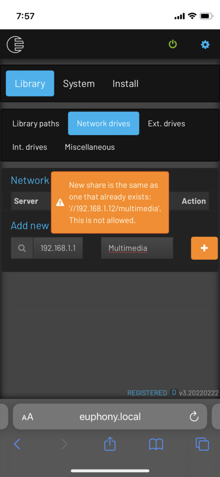

    Bác có thể share hình ảnh setting của bác được ko? E cài như hướng dẫn mà ko được. Phần server : ip của nas/ Path: thư mục share/ user và pass e điền đúng. Phần domain thì e điền ip của nas. Nhưng nó báo lỗi not allowed. Bác có thể share lại cái ảnh bác setting ko?
  4. supervisor
    supervisor Approved Member
    4/11/09
    30
    213
    E gửi bác ạ. Phần IP và thư mục share của Nas e đã điền đúng như hướng dẫn.

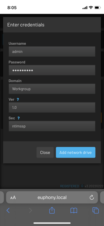

    Phần setting bên trong e điền đủ và thử từ ver 1.0, 2.1, 3.0 đều báo lỗi như nhau ạ.
  6. supervisor
    4/11/09
    30
    213
    E gửi phần điền setting bên trong, bác tư vấn giúp.

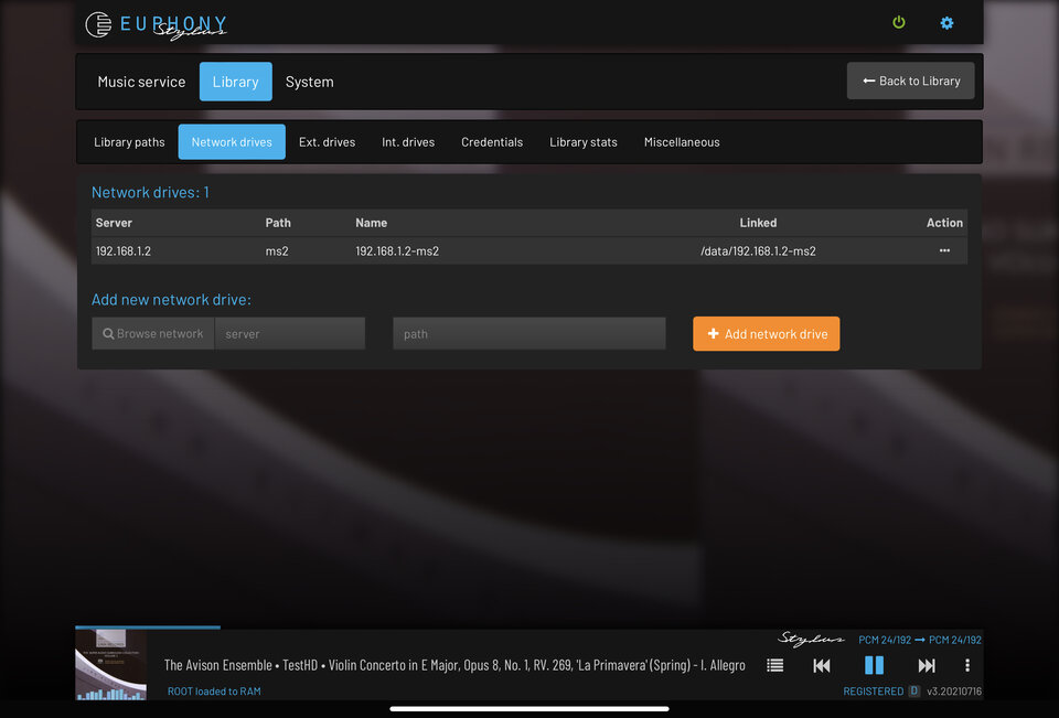

    Đây bác ah, em set lâu rồi.

    E đã add được rồi ạ. Nguyên nhân là e đã add vào Roon core nên khi chuyển sang dùng Stylus thì báo lỗi. E remove ở Roon core đi rồi add lại ở Stylus thì ok ạ.

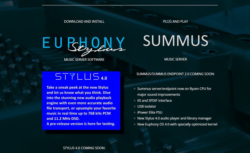

    Euphony 4 sắp ra, nhưng nhìn tính năng bên dưới thì ko hào hứng lắm các bác nhỉ?
    Em quan tâm mỗi sound quality, chấm hết.
    STYLUS 4.0 COMING SOON:
    • Single album playback mode instead of adding tracks/albums to playlist. User can switch back to playlist mode.
    • CD RAM playback – rip and play your CD from RAM
    • Server multi playback – simultaneous playback to multiple endpoints, DA converters or UPnP devices
    • Stream filtering (DSP processing)
    • Real time DSD upsampling for local library, streaming services and web radio
    • Spotify Connect streaming service added
    • Euphony 4.0 OS with new interchangeable kernels and new Expert Settings

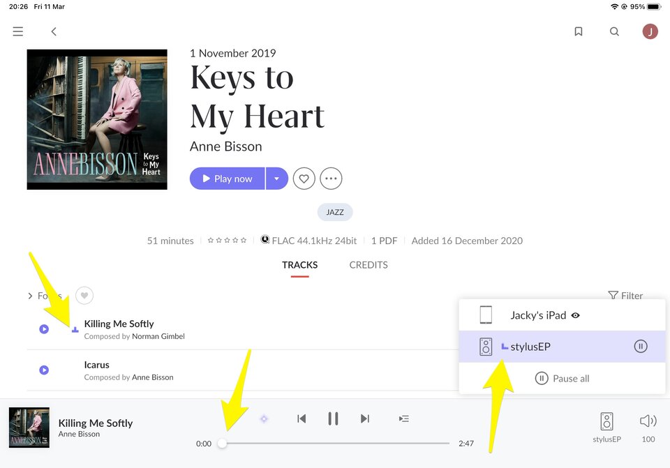

    Em chơi roon+ stylusEP, ko hề chơi Hqp. Hiện tại khi play nhạc thì nó k chạy và ko ra tiếng, bật cửa sổ output thì vẫn thấy đèn nháy xập xình như thế này:
    Nhưng em vừa tìm đc cách fix lỗi.
    Trên euphony ko chọn Roon+StylusEP nữa mà chọn Roon+squeezlite thì vẫn đc, Roon vẫn nhận ra StylusEP ví nó là 1 endpoint ảo dùng giao thức squeezlite.

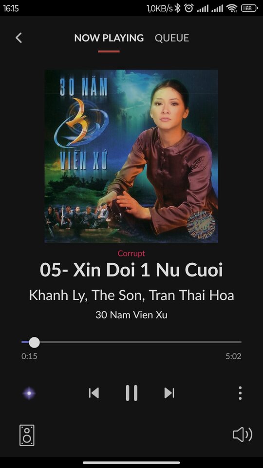

    Của em cũng bị khi play, sau đó chọn lại Roon +StylusEP lần nữa thì lại play được, nhưng 1 số bài hiển thị chữ corrupt đỏ như này, có thể lên version mới data nó bị lỗi
