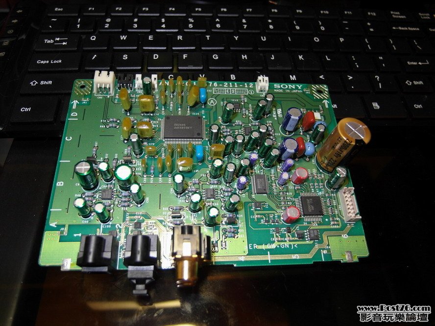

    em còn cái bo này có cụ nào mở được cho nó chạy giúp em với, cảm ơn các cụ ( hoặc biết chỗ nào làm chỉ em với ạ )
