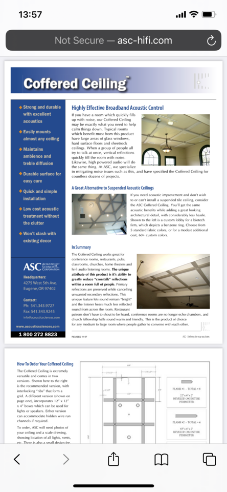

    Bác làm trần tấm nhôm Amstrong sẽ giảm thiểu nhiều vang và ù.
