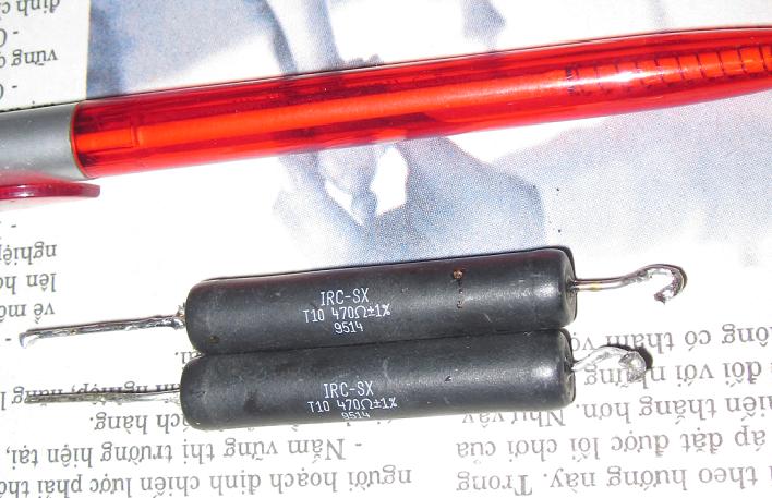

    Em có cặp điện trở như trong hình, kích thước đối chứng với cây viết kế bên. Em không thấy trị số Watt, mà chỉ thấy ghi 470 Ohm +/- 1%. Các bác cho em hỏi trở này có trị số Watt là bao nhiêu và nó thuộc loại "tốt" không các bác :D ?

    nếu cây viết bi của bác giống của em thì con trở đó trong tầm 7-10W bác ơi.

    em thấy T10 chắc 10W..... :D , em lại thấy +/- 1% thì chắc sử dụng tốt.... :D ...

    Cám ơn 2 bác đại cao thủ. Nhưng không biết nó có phải trở Dale không các bác, vì em thấy nó giống con trở Dale của bác DũngAudio quá :D .

    thì đại loại là giống giống Dale. trở này dùng cho katot bóng công suất , auto bias ví dụ như KT88 là đúng bài :D
