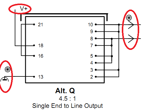

    Người ta đã ghi rõ ràng rồi bác.
    Nếu bác muốn đùng LL1660 theo cách Single-ended to Line Stage thì đấu theo kiểu "Alt Q". Turn ratio = 4.5:1. Nếu output impedance set = 600 ohms thì sơ cấp = 4.5*.4.5*600 = 12K. Người ta còn cho luôn bác dòng DC tối đa (16mA) và Primary Inductance (100H) để bác chọn đèn.

    Bác Hại Điện theo như cách bác NoBG là chuẩn :D
    Bác để ý mấy cái vòng màu đỏ la ra liền, Luhdal làm tải anode cho đèn (single end) ngõ ra tín hiệu (line out) và pow ( line in) :D
