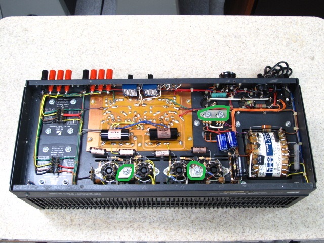

Em có con pow đèn Luxkit A3500 đã cũ cần chỉnh lại bias. nó có 4 con biến trở chỉnh bias (chỗ em khoan màu xanh trên hình). Xin các bác trợ giúp cách đo vào chân nào và chỉnh thông số bias. Em xin cảm ơn ạ!

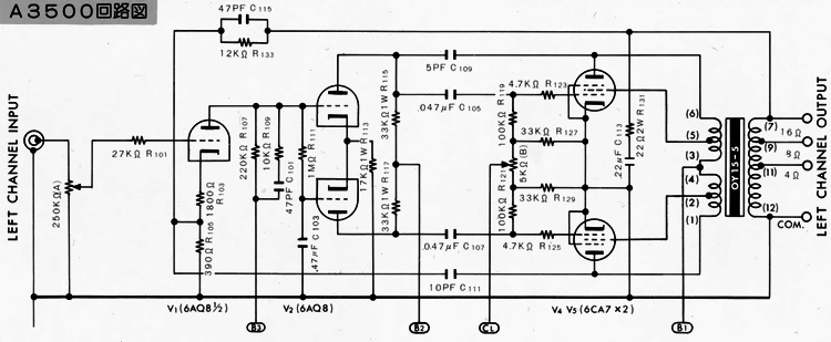

Đây là sơ đồ của con amply của bạn mà mình vừa tìm được trên mạng... Vậy để cân chỉnh bais cho bóng công suất bạn cần đo điện ở hai điểm 1- Điểm nối giữa tụ C105 và R 123 2- Điểm nối giữa C107 và R125 Đây là của một kênh, còn kênh kia bạn tự tìm 2 điểm tương tự nhé.. Khi đo cần chỉnh cho điện áp về mặt lý thuyết thì có giá trị phải bằng nhau... Bạn phải chỉnh cái triết áp R121 cho sao áp của bai điểm đó phải bằng nhau... Nhưng đó chỉ đúng khi hai bóng có giá trị gần giống hệt nhau về độ phát xạ dòng ( cái này hơi hiếm gặp khi là máy dùng rồi...) và nó đòi hỏi sự căn chỉnh phức tạp hơn nữa... Cái này rất lằng nhằng đòi hỏi có trình độ chuyên nghiệp hơn... Mong rằng có thể giúp bạn vài kiến thức ban đầu...
dạ em chỉnh ok rồi bác ạ. cái chiến áp ở giữa 2 bóng công suất kia để cân chỉnh cân bằng giữa 2 bóng của 1 vế
Xin chúc mừng... Nhưng đấy chỉ là cách chỉnh tương đối thôi nhé.... chưa phải chỉnh chính xác đâu bạn nhé. Vì thường thì hai bóng công suất không bao giờ sau một thời gian sử dụng đều có độ đồng đều bóng như nhau...
vâng chính vì 2 bóng ko cân nên cần chỉnh bias sau 1 thời gian sử dụng (đây cũng là lợi thế so với nhưng loại ampli ko có chỉnh cân 2 bóng cùng 1 vế) . ngoài ra ampli này còn 2 chiến áp chính áp âm ở lưới đèn nữa em cũng mới đc 1 cao thủ chỉ dạy
