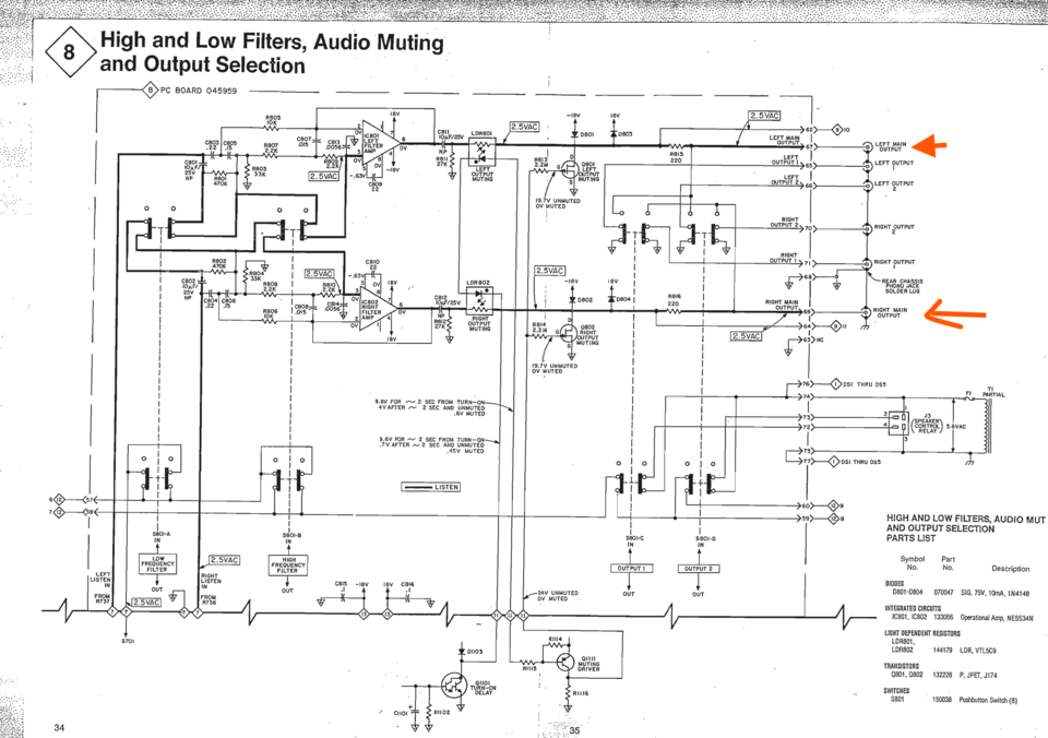

    Hiện em đang dùng Pre C33 và pre C34V cho hai hệ thống khác nhau
    Gần đây em phát hiện ra nếu kiểm tra điện trở giữa vỏ của cọc RCA output với Lõi của cọc RCA output thì:
    **Trên C33 điện trở là vô cùng(là cách điện hoàn toàn nhau)
    **Trên C34V thì điện trở vỏ và lõi giao động khoảng 274ohm đến 280ohm
    Về cơ bản tầng output tín hiệu em xem trên sơ đồ là gần như nhau
    Chỉ khác một vài điện trở giữ hai thiết bị trên
    Em muốn hỏi điện trở vỏ và lõi của RCA output trên pre là khoảng bao nhiêu là đc ah
    Phiền bác nào có C34V đang dùng nếu có thể đo thử giúp em kết quả

    anh.png Dạ đây là đoạn sơ đồ chân MAIN OUT RCA của C34V ah

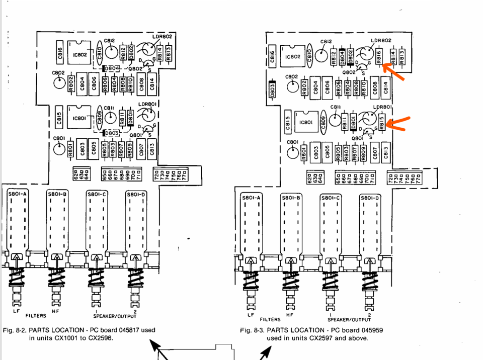

    PC board 045817 Là của C33 <> PC board 045959 là của C34V chi tiết mạch như nhau nhưng C34V có thêm hai điện trở 220ohm (R815 và R816)
