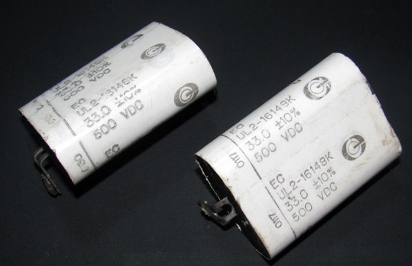

  19. bizicafe
    bizicafe Advanced Member
    7/8/09
    978
    Em chơi toàn hàng trắng thôi đấy bác ợ. Đây này, đo đạc còn ngoong lắm, thế mới bực chứ.
    @anh Cuongnm: Ngại nhỉ :mrgreen:
