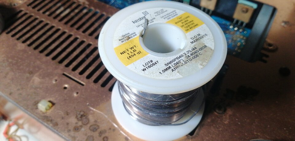

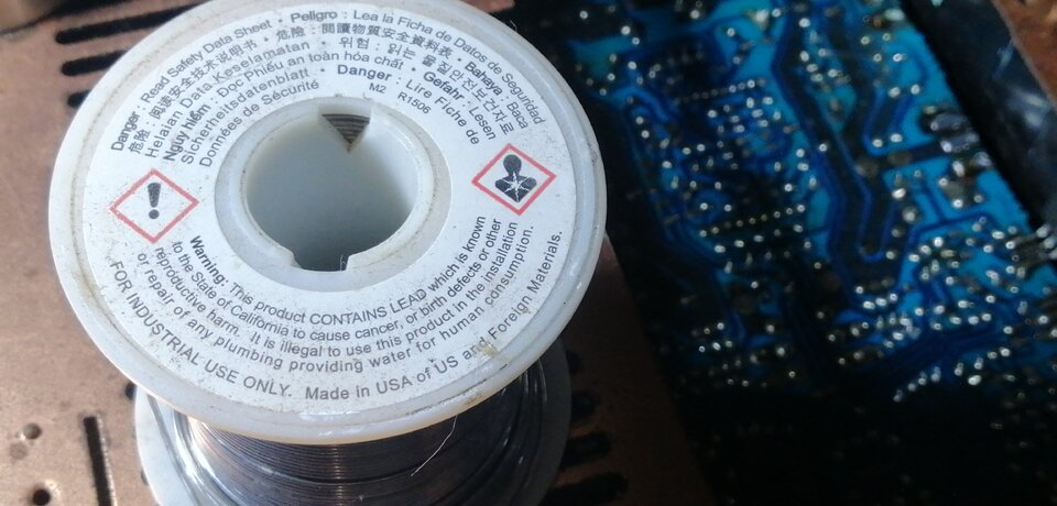

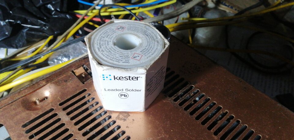

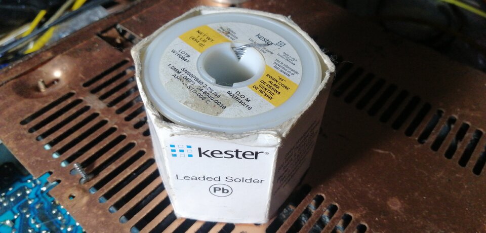

    E qua Toàn Long Biên làm 2m một lần, hết lại mua, hàn rất OK.
    Thiếc hàn: các loại thiếc hàn tốt nhất hiện nay
    -HiFi Tuning Supreme 9.5% AG 0.1% vàng, giá 140k/m
    -Audio Note 6% Ag giá 90k/m
    -WBT 60k/m

    Hàng xuất sứ nc nào bác? Chỉ cần có bạc thôi :p:p:p, dễ tin hơn.

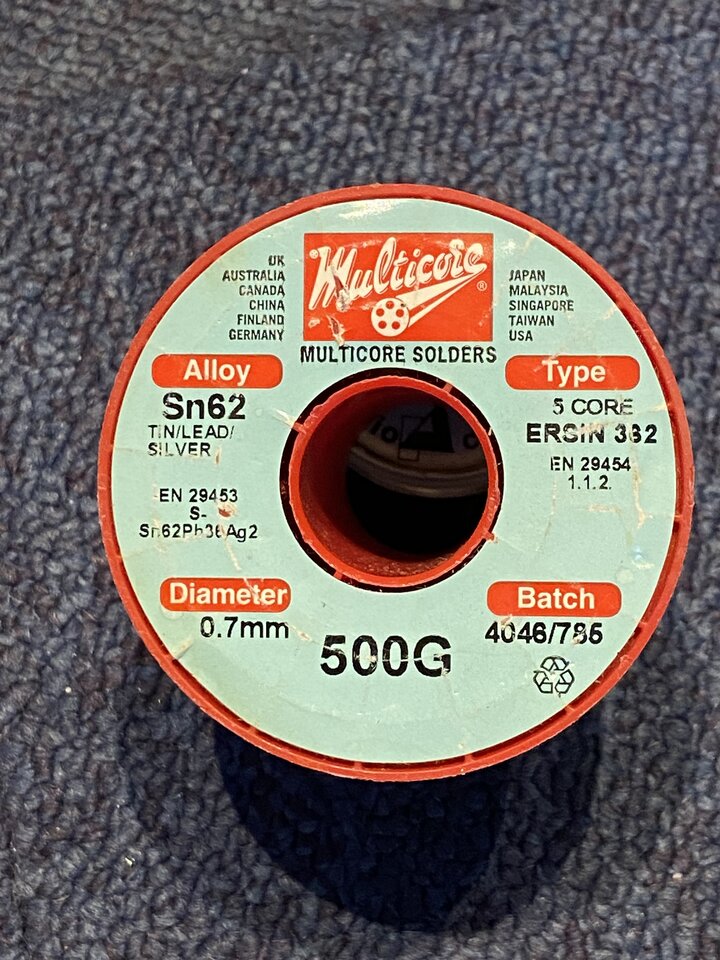

  10. Wilson Fans
    Wilson Fans Advanced Member
    14/9/07
    1.470
    1.417
    TPHCM
    Có người cho cuộn này,dùng ok k các bác ? 9AEFB749-86AB-4DCF-8A3E-EFFB5F3BE474.jpeg

    Tra trên Ebay & Amazon. Hãng này của Malai. ( Cứ thấy Silve là dùng thôi Bác, Hàn lên thấy Ag màu bạc mờ là OK).
