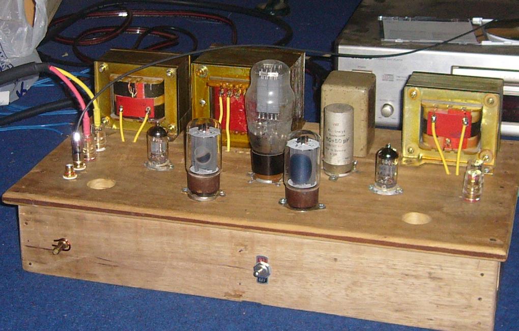

    Post dùm bác SAA
    Ảnh đang test

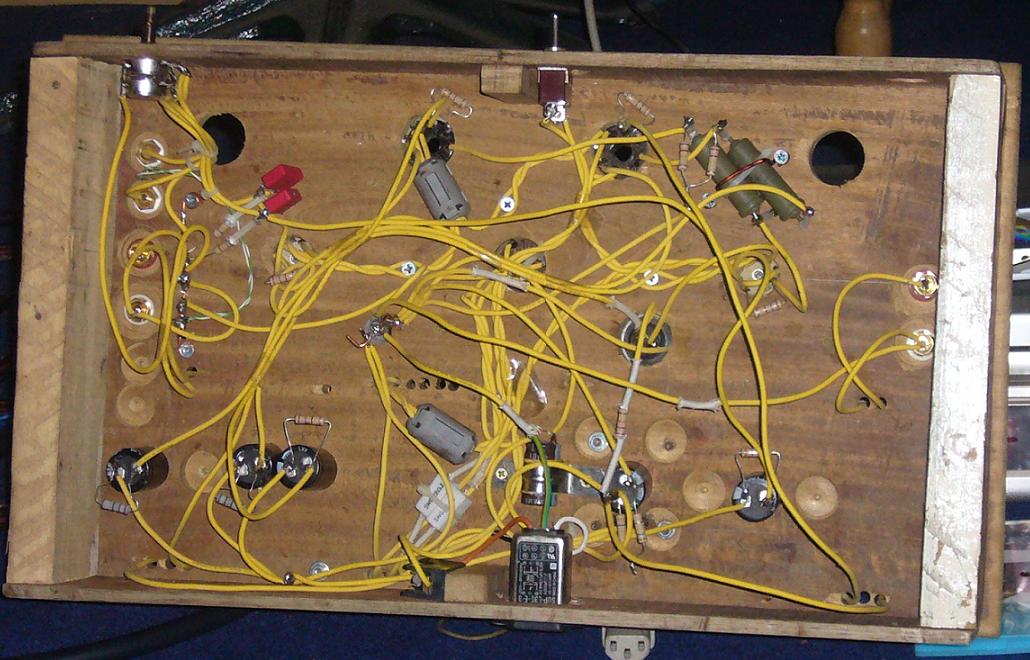

    Xin chúc mừng sản phẩm đầu tay của bác SAA. Nhân tiện bác cho luôn review yourself về chất âm của em nó nhé.
    Nhân tiện xin góp ý bác chút đỉnh : dây nhợ bên trong bác sử dụng có 1 màu duy nhất sẽ gây nhiều khó khăn cho việc mod lại sau này, nhất là khi dây được gom lại thành từng bó cho đẹp thì ... khỏi dò luôn
    Nếu cần dây chất lượng tốt và đủ các màu thì kiếm cha Via chuyên cung cấp hàng nóng ấy, chắc là miễn phí ...

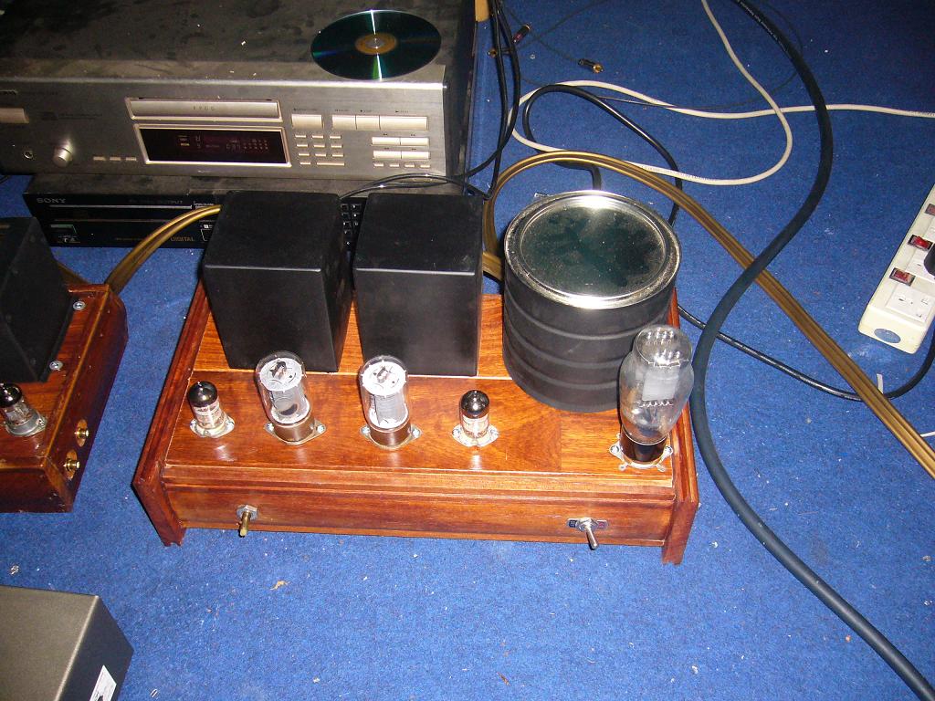

    Ảnh nó nè
    Hộp biến áp nguồn bằng .... lon sữa bột của con

    Wow! đẹp quá, xin chúc mừng anh SAA. Cho em xem phía dưới luôn đi!

    Cám ơn Bác Rùm đã post hình dùm em
