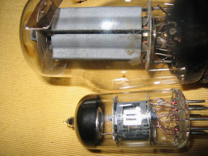

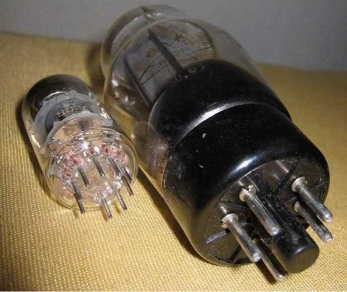

    Trước hết là bóng đèn. Tất cả bóng hiện nay đều của T Quốc gồm 4 bóng công suất 6P3P và 2 bóng nhỏ 6F2 chắc là bóng tiền khuếch đại. Nghe nói bóng 6P3P tương đương bóng 6L6. Em chụp ảnh để các bác xem cho em có đúng không? còn cái bóng nhỏ là loại gì ạ? Nếu em muốn amp nghe hay hơn thì nên dùng những loại bóng gì để thay vào và giá cả hiện nay khoảng bao nhiu ạ?

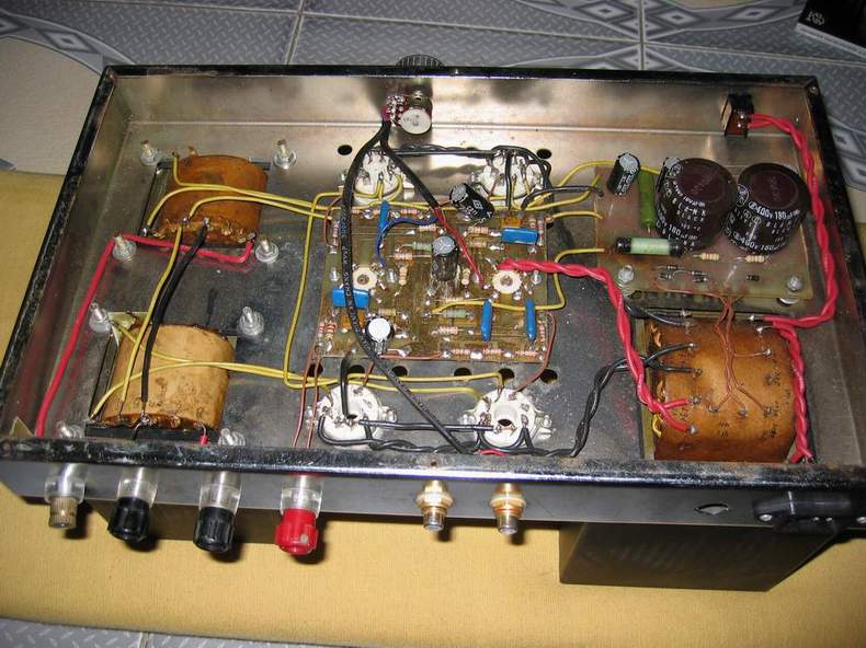

    Tiếp theo em xin lật bụng cái amp ra để các bác ngắm và cho em vài nhận xét về nội dung như là linh kiện thế nào, mạch điện ra sao? liệu có thể làm 1 vài cái mod đơn giản như thay tụ tị gì đó để tăng chất lượng âm thanh hay không?

    Bác phải ráng đọc và mô tả lại thì mọi người mới mổ xẻ được chứ .
    Theo em thì nếu muốn thay thì thay thử 6Pi3C-E của Nga vô thử
    Mấy con tụ nối tầng chắc là "kẹo quá" , thay bằng mấy con tụ khác vào xem có khác hơn không ?

    Nếu em là anh, em sẽ thử làm từng bước như vầy:
    1/. Dời công tắc nguồn về kế bên nguồn vào 220VAC
    2/. Tất cả các dây mass nối tiếp với 1 chân tụ 0.01uF/400V, chân tụ còn lại nối tiếp xuống mass tổng của chassi.
    3/. Tại 1 chân đốt tim của từng bóng đèn, em gắn nối tiếp 1 con điện trở 100ohm/2W xuống mass.
    Hiện tại, em chỉ biết làm như vậy và ampli của em hết ù (có lẽ là may mắn)

    Kiểm tra thêm: vỏ của biến trở có ăn mass không? nếu không thì nối mass vào.
    Nếu cuộn dây đốt tim có điểm giữa. Bác nối luôn điểm này xuống mass. Nếu không có nối luôn 1 chân của bóng Pre xuống mass.
    Hiện tại, em cũng chỉ biết làm như vậy và ampli của em hết ù (sau khi đã thử các kiểu).
