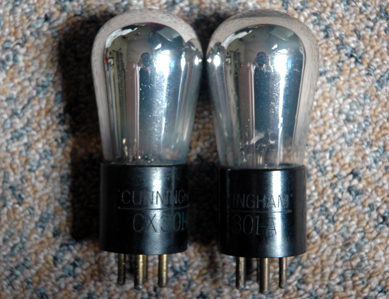

    Chào các bác ! Sỗ là em mới được Anh bạn tặng cho cặp bóng CX301A.
    Em cũng loay hoay với thứ đồ lạ này quá, nghe nói lắp Preamp thì hay ( em cũng định lắp pre) nhưng tìm mãi chả thấy cái tài liệu nào cả :(
    Các bác có nhiều kinh nghiệm về dòng tube này chia sẻ cho em chút kinh nghiệm với nhé. Xin chân thành cảm ơn các bác.

    Bóng này nghe tiếng chán lắm, chả lắp gì được đâu, đem đây đổi lấy bóng khác dễ lắp hơn nhé :mrgreen:
    Mạch pre với bóng này đơn giản lắm, cần gì tham khảo ai. Đúng thông số trong datasheet của đèn mà chơi, xuất bằng biến thế hoặc xuất tụ, tải choke, CCS. Tham khảo mạch pre 26, 12a đầy rẫy trên mạng.
    Note: xử lý đốt tim cẩn thận.

    Em cũng đang định xuất biến thế ( tình hình kiếm biến thế 20K nghe có vẻ khó) Còn vấn đề đốt chị có kinh nghiệm thì share cho em với, còn vấn đề chạy rà trước khi chính thức hoạt động nữa? Vì em nghe nói mấy bóng đời cổ này nhậy cảm lắm, nên cho hoạt động thấp hơn chế độ hoạt động trước rồi nâng lên từ từ chứ chạy huỵch 1 phát dễ tèo lắm? :(
    Các bác có cái mạch nào không cho em tham khảo với?

    301A có Rp khoảng 10K. Như vậy OPT từ 10K-40K đều có thể sử dụng được. Nhưng về lý thuyết đối với bóng 3 cực, nếu lựa chọn tải = 3,4 lần Rp thì sẽ giảm distortion. 30K là phương án tối ưu. Tất nhiên đây chỉ là ý kiến cá nhân.

    Ngoài bóng 26 ra thi bóng CX301A hiếm có đối thủ trên đời về làm pre. Chỉ tội hơi khó ráp mạch tim đèn đồng thời kiếm biến thế OPT rất khó! Lúc này lợi lại bất cập hại. Tuy nhiên nếu giải quyết được những khó khăn trên 1 cách ổn thỏa thì bóng CX301A và thêm cả 26 cho chất âm ... vô địch thiên hạ. 26 và CX301A là những bóng em thích nhất trên đời đấy ạ.

    Gì đâu mà các đại ca phải xin đệ tử. Chịu khó mua cục pin charge với trữ lượng Ah cao 1 chút là giải quyết được vấn đề, dễ làm mà còn hay vô địch. Chịu khó charge pin trước khi nghe là được. Có bác nào nghe liên tục 4 tiếng mà không nghỉ ngơi không nhể. Mỗi lần charge là nghe được 2 ngày thế là xong.
    Ở đời ai cũng thích baloon hơn lê tuy nhiên dòng bóng CX301A kiếm lê lại khó hơn baloon rất nhiều. Trên thực tế lê có nhiều ưu điểm về KỸ THUẬT hơn baloon. Còn chất âm thì tùy hỉ

    01A và CX301A. Tungsten DHT. Baloon hay lê đều độc. Tuy nhiên loại họ 01 này cẩn thận khi mua là tim đèn phải cho ra ánh sáng trắng hay vàng trắng. So với 26 thì bên 8 lạng bên nửa cân tùy gu nghe. Tuy nhiên ai muốn nghe èo lả có đuôi thì 01A là vô địch. 01A ráp khó y như 26 cũng chỉ vì microphonic.

    Dùng pin hay acqui cho tim đèn của những bóng này thì dễ ăn và hay nhất. Cầu kỳ 1 chút nhưng Hí Ènd mà lị :)
