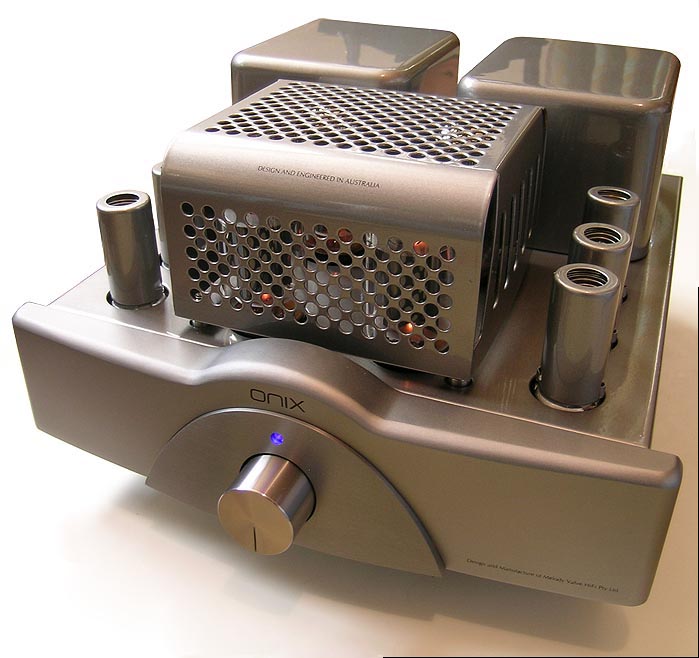

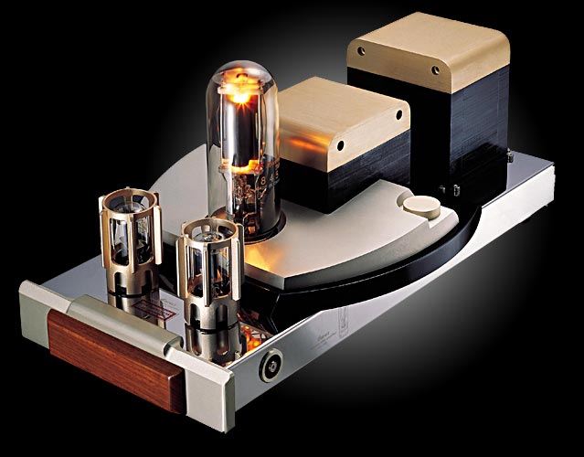

    Chào cả nhà . em dốt đặc về âm thanh nhưng có tí kiến thức về cơ khí nên được cậu bạn giao phó cho trách nhiệm lên thiết kế và gia công cho nó , chất liệu là nhựa bakelit (phenolformaldehit) nguyên khối được gia công phay CNC. Hiện tại thì cậu ấy thích design theo kiểu cổ dạng thế này
    em thì thích arc và hightech xíu , để cho khách quan em nhờ các bác tư vấn dùm trước khi bấm nút . cám ơn các bác . :lol: đây là bản vẽ nhìn từ trên xuống các phần hộp và phần bắt bóng đèn sẽ được phay nổi lên trên

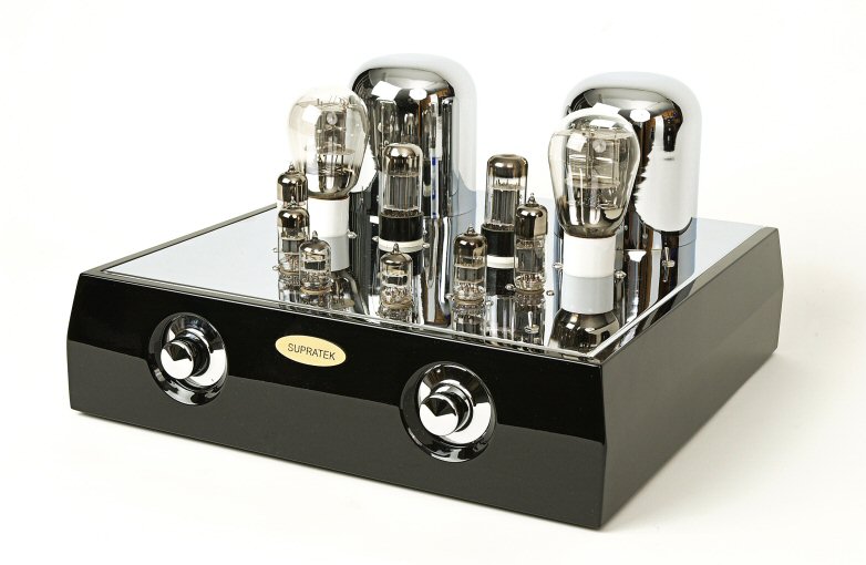

    Đã có CNC thì bác phay thế này này :)

    hehe, cái này thì quá thường vì kg làm nổi nếu là 1 cái :lol: :lol: hehe, do đó phương án chơi solid là nguyên khối phay ra thành 1 cái amply mới là tuyệt chiêu để em xong phần 3D sẽ trình các bác tham khảo
