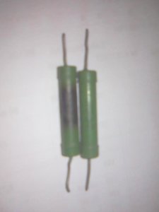

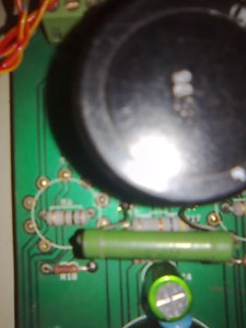

    ULC nhà em bây giờ lại có vấn đề rồi Bác ạ, vẫn ở vị trí con trở 220R/3W Bác ạ. Em đã thay trở 3W của Nga xịn rồi mà vẫn nóng thậm chì là tèo luôn nhưng chỉ bị tèo 1 kênh thôi còn kên kia chỉ nóng chứ ko tèo. Em thay tiếp trở 100R như Bác nói cho đỡ nóng thì cũng tèo luôn vẫn là bên bị, bên không, em gửi kèm cái ảnh mong Bác Ul và các Bác bắt bệnh giúp em với!

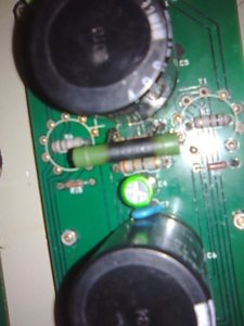

    Đây là ảnh em chụp hiện trường 02 con trở ở 02 kênh khi vừa tèo xong, kênh phải thì bị, kênh trái thì không. Bác Ultra cho em hỏi luôn là em còn đôi trở của Nga 160R/3W có thay vào được không? Một điều nữa là biến áp nguồn của em chạy khoảng 30 phút là nóng, rất nóng Bác ạ, chỉ chạm tay vào được khoảng 2-3 giây là phải bỏ ra. Bác cố bắt bệnh giúp nhé! Cảm ơn các Bác nhiều!
  11. Ultraline
    Ultraline Advanced Member
    14/8/09
    4.757
    36
    Re: Ultra Logical (ULC) - Ampli Đèn Chất Lượng Cao-Hay-Rẻ-Đẹp...
    Cái này bác phải tìm nguyên giúp em.
    Bác tháo bóng công suất 6P1P ra khỏi kênh hỏng,bác lấy VOM thang đo DC,đo tại chổ có con trở cháy(bác thay con tốt lại trước nhé) 2 đầu nó phải có điện áp gần bằng nhau.Nếu không gần bằng nhau thì nó bị cham chập phía sau trở.
    Nếu bước 1 OK thì bác lắp bóng vào,sau đó lại đo tương tự như trên nhưng lần này điện áp 2 đầu trở 220 ohm/3W sẽ lệch nhau từ 6-12V,nếu đúng như vậy thì nó không cháy trở,nếu lệch nhau nhiều hơn thì do đèn công suất dẩn quá mạnh nên nó sụt áp lớn và vượt công suất trở gây cháy trở.
    Bệnh này do tụ nối tầng rỉ hoặc hỏng đèn 6P1P.

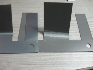

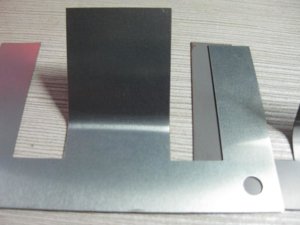

    Em vừa hốt thêm 300kg Fe M6( Z11),đây là loại EI96 M6 tốt nhất giá đến 30 tệ/1kg(#85.500 đ/1kg),em có vài hình ảnh so sánh với Fe nguồn thường để các bác cùng nhận biết.
  17. Ultraline
    14/8/09
    4.757
    36

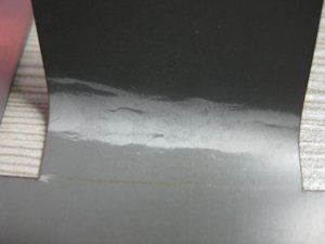

    Khi bẻ cái chữ E thì M6 bẻ rất nhẹ nhàng còn fe nguồn thì bẻ không nổi :lol:
    Nhưng nhìn vào vết bẻ thì nhận thấy sự khác biệt,M6 có vết rạng trắng còn FE nguồn thì không thấy gì cả,cứ như là inox. :roll:

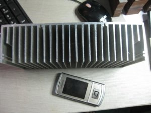

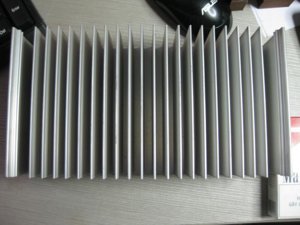

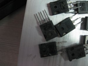

    Bác cần em cung cấp thêm 1 cái heatsink như thế này để tản nhiệt cho mosfet vì em layout bằng đúng kích thước cái này nên bác phải có để đặt PCB lên Heatsink và siết ốc.
    Bác nào cần mosfet IRF450 để làm dự án này em cũng free luôn cho mổi người 1 cặp,loại này em có con xịn tháo máy nhiều lắm,em mua họ...cân ký bán. :roll:
    bác làm em hí hửng quá :D
    dự án gì thế bác ơi :mrgreen:
