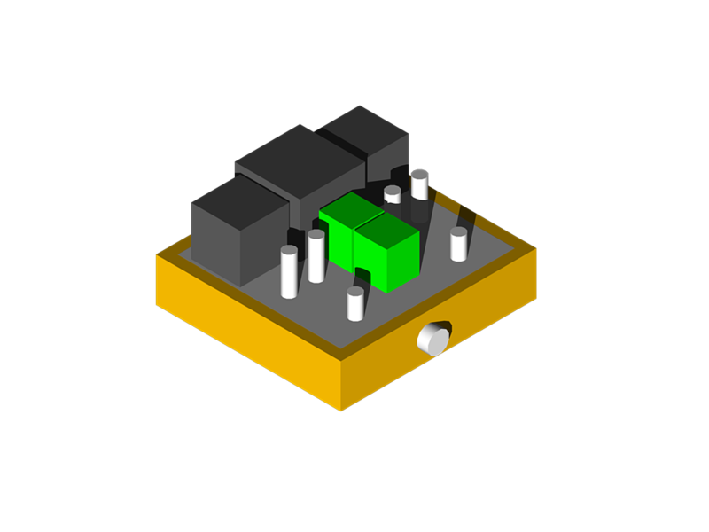

    Trong khi chờ board về, em thiết kế lại chassis cái ULC từ board V1, các bác thấy thế nào ạ :D

    Em thấy đẹp lắm nhưng Ver 4 này có một bo thôi và có bóng nắn nha bác.
    Nếu chassis này dùng cho ver 1 thì quá oki rùi. :mrgreen:

    Re: Ultra Low Cost (ULC) - EL84 Push Pull (P-113)
    Thì em làm theo board V1 mà bác :D. Em render sơ sơ vậy thôi, không biết làm thật nó đẹp hơn hay xấu hơn nữa, mong là trường hợp sau :lol:
