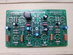

    Em hàn xong rồi đinh cập nhật nhưng chẳng Post được, Bóng nắn em dùng 5Z4P được không Bác chủ ơi?

    5Z4 có dòng 125mA max,nên thiếu chút nếu bác khai thác hết công suất. 5Z4P em không biết có tương đương 5Z4 hay không? Sáng nay máy em tự nhiên không vào google được nên không seach giúp bác.

    Bác chủ ngó giúp Em cái đế đèn nắn Em hàn đúng chưa vì ko có đánh dấu! tiện thể Bác phổ biến cách quấn Choke của Em V4 này với ạ! Thanks Bác!

    OK,hàn đúng ạ. :D

    Hai con tụ thoát catod em dùng 10V 470uF đc không bác?

    Không được,nó nổ đó bác ơi,điện áp tại đó từ 14-18V mà bác gắn tụ 10V thì nó bùm.

    Vậy em dùng 330uF 35v chắc ok? :lol:

    Tình hình là cái Volume mà gắn vào PCB thì nó Bị ngược Bác chủ ơi! vặn to thì thành nhỏ và ngược lại vì khi lắp vào Chassis phải lặt ngược PCB mới cắm được Bóng! Bác chủ thử ngó lại xem đúng không ạ!

    Bác gắn volume cùng chiều với các linh kiện khác thì nó sẽ đúng,bác gắn cùng chiều với đèn nó sẽ ngược.
    Em vẽ hình cái volume phía nào thì bác lắp phía đó. :D
    Bác lật ngược hay xuôi cái PCB thì chiều volume tăng là chiều kim đồng hồ vẫn không thay đổi. :wink:
