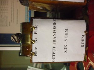

    Em post mấy tấm cổ vũ phong trào.
    Đây là cặp OPT của bác luậtvista.

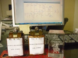

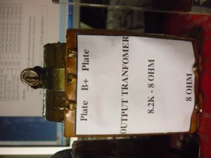

  11. anhlongtranf
    anhlongtranf Advanced Member
    10/2/09
    1.313
    Re: Ultra Low Cost (ULC) - EL84 Push Pull đã có PCB (P-124)
    Thêm

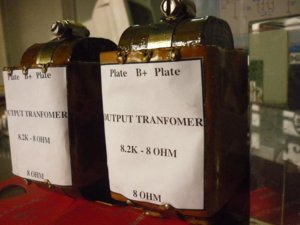

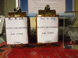

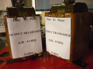

  12. anhlongtranf
    10/2/09
    1.313
    tiếp.
