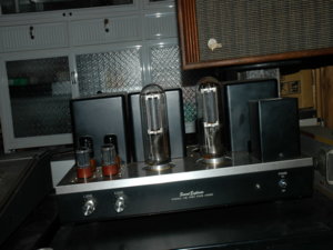

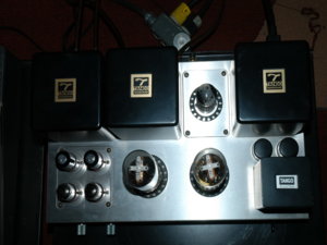

    Bác chủ ơi! Hiện em chưa quấn được OPT 8K cho dự án EL84 này, nếu thay bằng OPT 10K/8Ohm của dự án 6P1 12W (fe22) thì cần những thay đổi gì hà bác chủ (đã thay bằng Fe choke)? Nguồn em quấn 300-280-260V-0-260-280-300 200mA?
  8. Ultraline
    Ultraline Advanced Member
    14/8/09
    4.757
    36
    Re: Ultra Low Cost (ULC) - EL84 Push Pull đã có PCB (P-124)
    Y chang,nhưng công suất nhỏ hơn loại OPT 8K
    Bác không phải điều chỉnh gì nữa cả.
