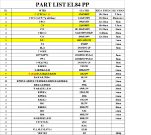

    Bác Ultra post lại cái shematic có phần nguồn theo partlist bác đã thay đổi với (em thấy C10 hình như thay đổi mà bác không có bôi vàng)

    À,sorry . :mrgreen:
    Em không có chủ định thay đổi C10 mà chỉ ghi thêm có thể dùng 100uF/400V nhưng chả biết em cóp/pát kiểu gì nó mất đi giá trị 68uF em không hay :mrgreen:
    Em úp lại cái part list nhé.

    tụ C4 và C8 có thể thay bằng trị số khác (330uf hay 470uf) được không bác Ultra, 390uf tìm trên mấy shop không ra

    OK
    470uF lợi bass
    330uF ít bass một chút :wink:

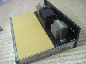

    -Em khoe các Bác tí.
    -Em tranh thủ khi bo chưa về Em mới làm đc cái này và Em mới lắp cục nguồn vào xong, còn mấy cái lỗ nữa chưa khoan đc vì còn phải đợi bo về để khoan cho chính xác.

    bác UL cho em hỏi là mấy cái tụ C1,5,11,14 có thể thay bằng tụ 100uF/400v đc ko , và cả con tụ C10 có thể tăng lên 220uF đc ko ?

    C10 bác tăng 220uF lên không được đâu,dòng nạp lớn làm hỏng đèn nắn đấy,đã có choke nên không cần tụ lớn lắm đâu. :D
    Các tụ trên thì tăng lên 100uF được nhưng coi chừng nó to quá,không lắp vào mạch được,nếu lắp được thì OK.
