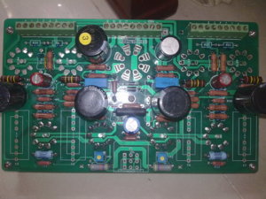

    Các bác chú ý: Mạch này lắp đúng là chạy bá phát,không cần chỉnh chọt gì nhiều cả,nó rất là đơn giản.
    @mrhung751: Cho chạy đi,chênh lệch phân cực chút ít không thành vấn đề đâu,muốn OK thì cứ nhắm vào con R phía catot đèn đầu tiên đấu với nguồn âm mà giảm giá trị nó(hiện giờ là 47k/2W) đến khi nào giống điện áp với em,gần giống thì cũng OK chứ chả sao cả.
    Các điện trở khác không cần đụng vào làm gì. :D
    @ All: Cứ theo part list mà lắp,không cần lăn tăn,nếu có vấn đề gì thì post lên,em tháo gở cho. :D

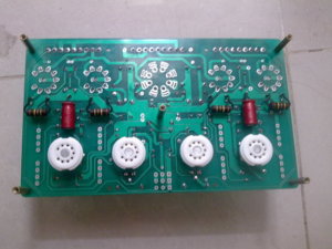

    Ah các bác cho em hỏi trở tháot ca tốt là những con nào để em đi mua trở ngon hơn bỏ vào , và mấy cái chân ở giữa đế đèn có cần phải hàn ko ạ vì em mua mấy cái đế này ko có cái chân đó

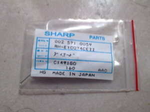

    còn con Zenner thì em mua đc loại này ko biết xài có đc ko nó ghi trên con đi ốt là R2KY
  13. mrhung
    mrhung Advanced Member
    25/2/10
    592
    Re: Ultra Low Cost (ULC) - EL84 Push Pull đã có PCB (P-124)
    Dùng được em đang dùng con này mà ( bác cuongnm ) cho.

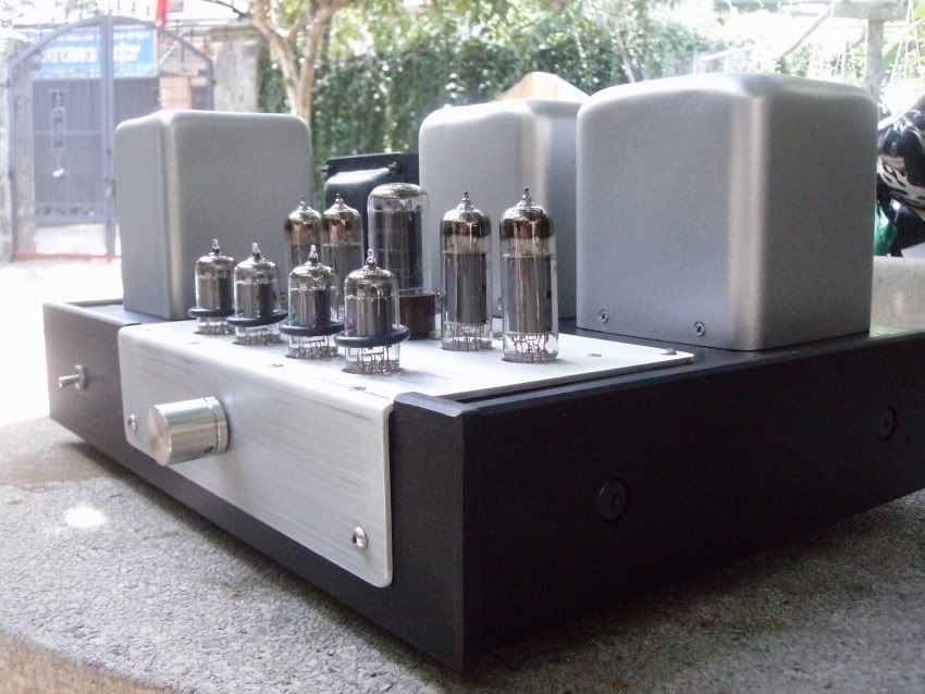

    Up con EL84 hàng siêu rẻ: OPT rẻ nhất he he( trong lúc đợi OPt xịn về em dùng 2 cặp 3a làm OPt để tess trước lên các bác bảo review chất âm thế nào em có dám nói gì đâu vì không nói cũng đã biết ha ha ha ha ).Vò cũng siêu rẻ luôn,

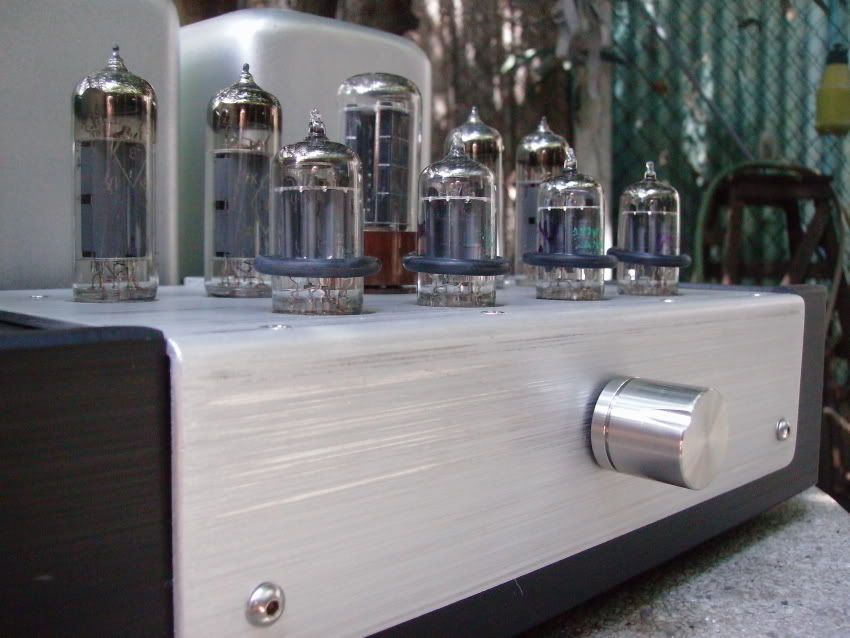

    Em vừa hoàn tất, nhưng chưa dám đóng điện. :lol:
    Bóng nắn cắm chơi cho đẹp chứ cục nguồn không có CT nên nắn bằng diode.
    EL 84 chưa có xiền nên dùng tạm 6P14P
    Tổng thể em nó.
    Tối nay em sẽ đóng điện. :oops:
