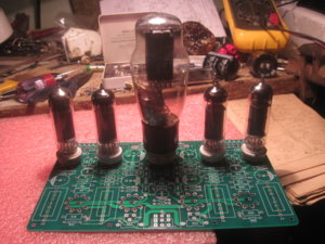

    Uhm,bác quay cái chân đèn 8 pin 180 độ cho em :mrgreen:

    -Em làm P T P ạ (vụ này Em phải xin lỗi Bác Ultraline nha) vì -Em làm cái chassi trước khi có bo và nữa bo đưa vào chassi của Em nó kô đc vừa và bo này nếu dùng = đèn van 5Ц3C(mới đủ dòng)thì nó gần 2 đèn EL84 quá(vì to và cao) nhìn kô đẹp (hình dưới) còn nếu đẹp thì dùng = GZ34 thì........và nữa cục nguồn này của Em kô có CT(cục này đc thừa hưởng lại của d/án GU-50PSE) đó là các lý do nên Em phải P T P thôi.
    -Hi ...Bác thật mà Bác, có mỗi cặp opt là gin à và đèn nữa còn toàn là đồ đồng nát mà;(chass của tune 45K,b/áp nguồn tự dệt,tụ trở đồng nát .........)
