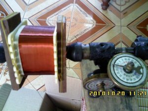

    Qua mấy ngày cặm cụi luồn kim xe chỉ, em đã quấn cục Choke dùng Fe lưỡi 32 dày 32mm: dây 0,35mm, Rdc = 93,5 Ohm (chưa lắp Fe), cố hết sức được 2855vòng. Không có đồng hồ đo Henry nên chịu không biết được bao nhiêu. Tính mần thêm cục nguồn và Opt nữa mà thiếu dây và giấy lót. Hix chỗ em kiếm được mấy thứ này khó lắm, có mấy chỗ bán nhưng họ nhất quyết không bán cho mình một ít thế mới đau.

    Em quấn 3000 vòng, Air Gap khoảng 0.6mm, lấy đồng hồ đo được 10.5H , nếu Fe của bác giống Fe của em thì 2855 vòng được khoảng 9.5H.OK. Nếu bác chỉnh Air Gap nhỏ hơn thì có thể lên hơn 10H (phù hợp cho dự án này). Quấn choke cần nhiều vòng dây, nếu bác lót cách điện từng lớp 1 thì tốn nhiều dây hơn và chiếm cửa sổ nhiều hơn và Rdc tăng lên 1 ít. Em quấn vài lớp mới lót 1 lớp cách điện mỏng (chủ yếu cho dễ sắp lớp đỡ chồng dây) 3000 vòng vẫn còn dư cửa sổ, nhưng hết dây :lol: .

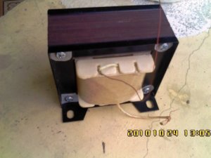

    quá đẹp , vậy xài tốt rồi bác . Chịu khó nhúng vẹcni cách điện nữa là xài thiên thu .

    Cái món nhúng này chỗ em không kiếm đâu ra vecni hết. Giờ em đang đi tìm gần chỗ em ở có món gia vị (vẹcni) này không rồi nhúng sau.
