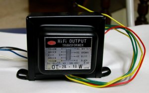

    OPT VN ta quấn Để nghe hay bằng cặp này thì giá phải 3 Tr Kụ ạh! :lol: . Nó còn 2 đời nữa: 8K-12W và 8K-10W. :lol: Anh này có các ngõ ra 4-8-16Ohm. chơi được loa từ cổ chí kim!
    Nếu khg thik làm OPT, bác có thể đảo phe lại 1 chiều để làm IT có tỉ lệ 1:1 cũng khá vì nó có 2 cuộn Pri riêng biệt đấu nối tiếp

    em có 1 cặp OPT, có 2 ngõ 8k và 10k 10W và các cọc loa 4-8-16R nhìn tương tự như hình trên. em không thấy ghi hãng sx, chỉ thấy ghi chữ hifi audio và output transformer- japan.
    cụ Rờ gu cho em tí thông tin về cặp OPT của em đê.
    cụ nói giải tán hết là sao... ở nhà làm bảo mẫu hả ?

    Hiệu National. Chế tạo kiểu sandwichWinding cụ ạh! Nó nằm trong mấy kụ mono ampli ngày xưa. Thỉnh thoảng cũng xuất hiện trong reciver thời ...6-7x. Kụ Có thì lắp đê, đợi CA bắt hả?
    Dạo nì đang tập làm bảo mẫu Kụ ợh! :mrgreen:

    theo em biết khi quấn kiểu này có nghĩa bình thường cuộn thứ cấp ta quấn theo thư tự
    thứ cấp1: cao áp
    thứ cấp: 2
    Còn quấn theo kiểu săn cam này là quấn theo thứ tự ngược lại
    thứ cấp 2
    thứ cấp 1
    Đó là ý của em không biết có đúng không ?

    Các cuộn dây được quấn theo kiểu bánh mì sandwich kẹp miếng chả lụa ở giữa :lol: . Cứ 1 lớp sơ rồi lại thứ để giảm hệ số ghép tụ gì đó. Công ghệ này vẫn được áp dụng tới bi giừ! :lol:
    Chắc ngày xưa anh National này sáng tác ra hay sao ý. nên anh ý khắc luôn chữ ấy vào để PR :lol:

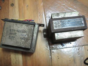

    các cụ xem cái OPT này của em chạy ngon hông đặng em còn biết đường nâng cấp lên Tango ?
