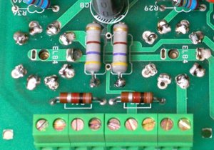

    các cụ xem hộ em trở 470R và cặp trở 1k hình dưới. loại nào tốt hơn ạ ?

    1K tốt hơn. nhưng công suất nhỏ hơn! :lol:

    thì em nối song song 2 con 1K 1w lại thành 1 em 500R 2 quát. phải hông cụ ?

    mấy anh trả lời dùm em cái vụ trở thoát Katot và trở hồi tiếp đê. đặng em hàn luôn cho xong
    theo bác Luatvista thì trở thoát 250 Ohm (4 con 1K song song) làm tiếng nhỏ đi nhiều so với 235 Ohm (2 con 470R song song) ?

    Chổ đó là 470R/2W song song 2 con = 235 ohm/4W
    Cụ gắn 1K 1W // 4 con = 250 ohm/4W
    Công suất là OK.
    250 ohm so với 235 ohm thì cao hơn khoảng 7% nên cũng OK luôn. Linh kiện dùng sai số dưới 10% thì coi như lắp vào được bình thường. :wink:
