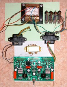

    đây là cấu hình em dùng để test.
    bóng công suất 6p14, tầng đầu và driver em dùng mấy bóng đang có như 6922 JJ, Jan-Philips, 6H23EV.
    tụ nối tầng cũng có sẵn là Sprague và Clarity Cap 0.22uf.
    tụ Katot là Nichicon Gold 220uf. nếu bass yếu quá, em thêm 1 con tụ 220 song song nữa.
    trở lưới và thoát Katot là trở carbon rồi, nên không nâng cấp. nếu chạy nóng quá, em tăng lên thành trở AB 5W luôn.
    toàn bộ linh kiện hiện tại là có ở nhà và bạn bè tặng. cấu hình dự kiến là toàn bộ bóng Telefuken, tụ nối tầng là Jensen bạc hoặc Teflon FT3, tụ thoát catot Black gate, tụ nguồn dầu.

    Bác lắp mấy con trở catốt EL84 nhỏ như thế khi cắm điện vào thì chắc là tèo luôn.
  15. tcqanh
    tcqanh Advanced Member
    11/9/07
    8.015
    92
    Q3, Sài Gòn
    Re: Ultra Low Cost (ULC) - EL84 Push Pull đã có PCB (P-124)
    em biết mà nên chưa dám cắm điện :D
    em mắc 2 con trở song song để tăng công suất. nhưng em vẫn chưa yên tâm. hiện tại em đang tìm điện trở AB loại 3W cho chắc cú.
    Trở mắc song song sẽ giảm trị số. Bác coi chừng nhé.
    Bác chủ topic cho schema là 2 con 470R cho một kênh, em chơi luôn 4 con 1k// (AB 2W) Vì em kiếm được ở đấu bà bà. :)

    chiều nay sau khi dùng biện pháp nghiệp vụ, cài gián điệp, truy tìm vết tích, nhân chứng. em đã tìm ra dấu vết hung thủ thì em đã tóm được 4 con trở AB to đùng cỡ 3-5 W loại AB, mới tinh giá 15k/ con.
    kế hoạch 5 bước. và như vầy là bước đầu đã đạt được. :D
    bác Luat, bác có trở AB loại 1 W không ? nếu có đổi cho em trở AB 0.5W nhé, hoặc đổi trở 2W cho em cũng được. em mắc song song 4 trờ 1k để thành 1k quát lớn hơn thấy ngán quá

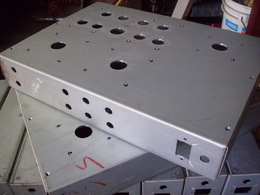

    Hic, lỗi tại em :( :oops:
    Em đã trở lại mặt đất sau một thời gian bay bổng cùng Sumo.
    Sáng nay em đã bắt tay vào thi công một số công đoạn cuối trước khi đem đi sơn.
    Em sẽ show hình sau ít phút nữa.

    em xin góp ý với cụ Gà 1 tí là ko biết mình có thể sơn sao chó nó nhám nhám giống như mấy cái ampli hãng đc ko em nhìn thấy nó hay hơn là trơn ạ :wink:

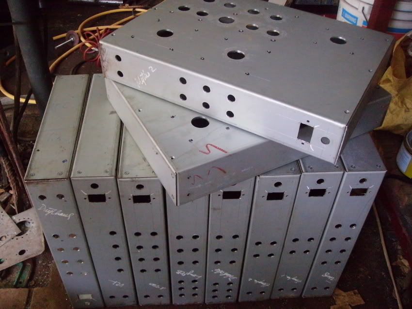

    Đây là đồng phục của 10 cụ trong danh sách em đã chốt ah.
    Do tiếng là đồng phục, nhưng các cụ lại có .... chút chút khác nhau nên em cũng.... nhức đầu lắm ah, hột vịt lộn thì chít. :lol:
    Chiều nay em sẽ hoàn tất một số chi tiết cuối cùng, sau đó sẽ đem đi sơn.
    Về cơ bản là đã qua hết khâu tốn thời gian nhất, nên ngày hoàn tất cũng sẽ gần lắm ah.
    Em sẽ cố gắng hoàn thành trong thời gian sớm nhất có thể, chỉ mong rằng đừng có cụ nào giờ chót lại nảy ra ý gì đó trong thiết kế là chít em :mrgreen:
