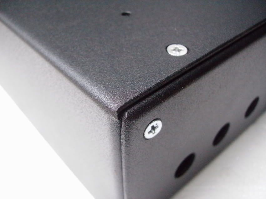

    Thông tin mới nhất về cái chassis: Theo em được biết thì toàn bộ vỏ lần này sẽ được sơn sần, tất nhiên chi phí sẽ đội lên một chút nhưng mà đẹp hơn rất nhiều :)

    Đẹp lắm ! Không biết bao giờ mới nhận Chassis nhỉ ? Mong đến ngày đó quá !

    thêm có 50K cho phần nhìn quá rẻ chứ còn gì nữa ạ :lol: chứ vò ampli mà sơn mờ lại còn láng nữa thì :mrgreen:

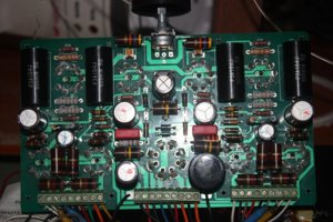

    em so sánh với ampli 6pi1pi V2 đợt trước, nhận thấy gain của EL84 này nhỏ hơn đáng kể. em chưa hiểu lý do.
    em tính gắn thêm trở 1K (em còn vài con trở AB cùng loại) song song với trở tín hiệu ngõ vào, để còn 500 Ohms. do đó gain tăng lên chút chút.
    2 trở than AB không biết có gây nhiễu không các cụ ?
  13. cuongnm
    cuongnm Advanced Member
    28/5/09
    2.502
    HLGA - GẦM...
    chủ tp lại dọt qua bển rồi hả bs .
    thấy bs loay hoay thấy khổ thân quá . :lol:
    r lưới khiển ( g1) bs có nối tắt vào nó cũng thế !
    thôi h thế này nhấc 1 chân con r hồi tiếp ra xem nào . nếu đủ gain thì ... thôi nghe luôn. nếu thừa - hát to quá thì điều chỉnh giá trị điện trở ( 33k, 39k, 47k...) cho ưng cái bụng thì thôi ... :lol:

    trở hồi tiếp trị số càng cao, gain càng lớn mà bác nhỉ? trước kia, em cũng cắt toi 2 con trở hồi tiếp cho cái 6pi1pi... hình như nghe hay hơn thì phải ?
    anh cuongnm, ampli này em ráp cho đội hình 2. em thích bóng EL84 là do bóng này rẻ, nghe tốt 3 dãi và nhỏ gọn.loay hoay, em tháo rồi gắn vào.... giờ toàn linh kiện dữ dằn không... :D . vì thế giờ thì không còn siêu rẻ nữa.
    cấu hình nghe nhạc mỗi ngày của em hiện tại rất ổn. nếu EL84 này mà thắng cái KT66 PP hiện tại thì .... :wink:

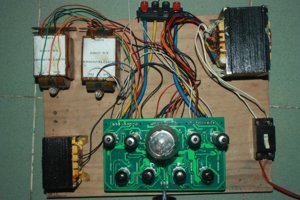

    Đây là sản phẩm của em ạ.
    Em không biết chụp hình nên nó chói sáng quá. Em chịu, không biết chỉnh sửa. :(

    >> Tiếp ạ, tổng thể của em nó.
  17. anhlongtranf
    anhlongtranf Advanced Member
    10/2/09
    1.313
    Chassis này khủng quá. :lol:
    Âm thanh thế nào bác Luật ơi??? Nếu nghe nhỏ quá vứt đời con trở hồi tiếp đi xem sao??? Bóng nắn kiếm quả nào gọn gọn chút cho nó hợp với EL84, bóng này nhìn lệch pha quá.
  18. luatvista
    luatvista Advanced Member
    2/7/08
    902
    EM đang mượn đỡ quả 5U3C, chút nữa em lên SG kiếm quả 5U4G.
    Nghe nhỏ hơn 6P1P ver 1 quá. Bóng EL84 Tungsram mới tinh em đang chạy rà, tiếng còn cứng và khô, chưa ngọt lắm. Bóng driver và pre em dùng ECC88 Tungsram và 6H23-EB.

    Vận Tải Hoàng Long(King Long)
    Bác Làm OPT Ở Đâu? Em Coi Em Thích Rồi Đấy... :lol: Bác Chỉ Cho Em Với!

    94
    Bác dũa chân điện trở có phê không :mrgreen: , đóng điện chưa ?

    Bình Dương new city
    Em nghi là của bác anhlongtranf :D :D
  23. luatvista
    2/7/08
    902
    Rất chính xác :lol:
    @ bác ssass: Dũa chân điện trở phê thiệt đó bác ạ. Em đóng rồi, chuẩn bị đóng lần 2 nè. :roll:

    Các bác giúp em với ạ.
    Anod đèn đầu của em cao quá, 167V (chân 1, 6)
    Làm sao để giảm xuống 104 V như trong mạch bác Ultraline đã post đây. :(
    Thanks các bác trước nhé.
  25. anhlongtranf
    10/2/09
    1.313
    Kiểm tra nguồn âm xem đủ áp chưa???
    Vòng tròn màu tím rất quan trọng.
    Vòng tròn màu đen bác có thể thay giá trị linh kiện từ 6.8K đến 10K 3W.
