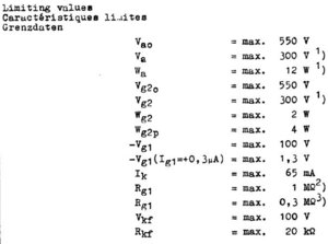

    em gởi các bác data của EL84. đây là số liệu chung, nó phụ thuộc vào tùy từng loại bóng nữa.
    giá trị tới hạn của 1 bóng EL84 thông thường
    Ik = 33mA, vì thế bác motvisao cứ chơi thoải mái :D
