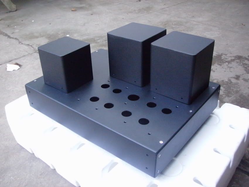

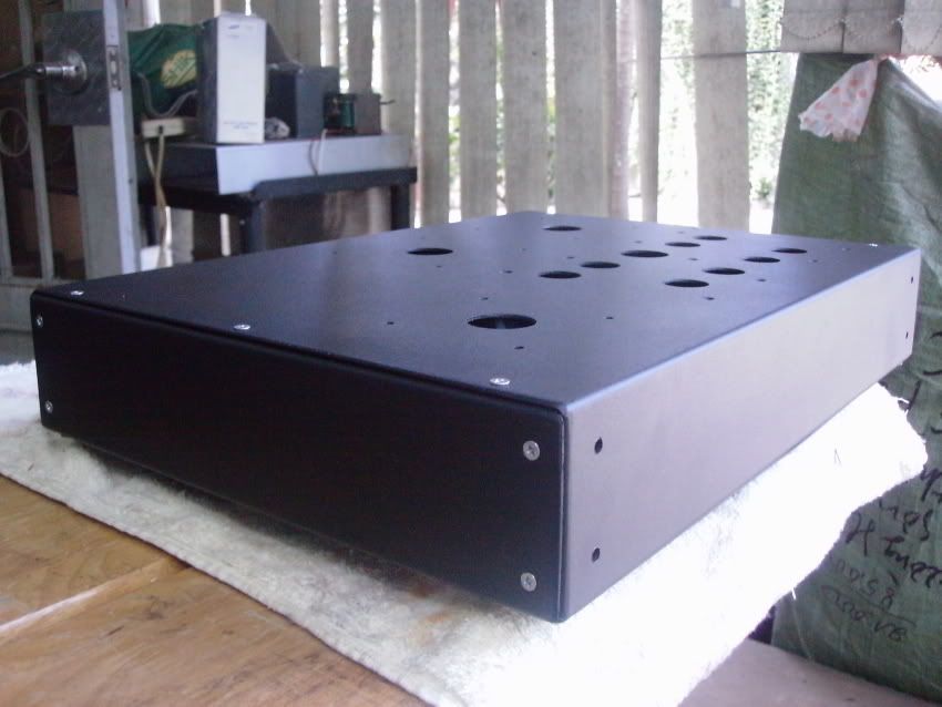

    Một vài hình ảnh của quá trình lắp ráp, gửi các cụ xem trước cho bớt .... nọng trong ngừ.
    Tiếp
    Em đang đợi nốt vài chi tiết nhỏ như : hộp chụp OPT, mặt Mica.... mấy cái linh tinh này em múa trong vòng 7 nốt nhạc là xong (với điều kiện ngày nào cũng .... múa xong 1 nốt :lol: )
    Nếu tình hình thế giớ không có gì thay đổi lớn trong tuần này (như chiến tranh, thảm họa sóng thần hay ... ) thì cuối tuần này các em sinh viên nó sẽ ..... tốt nghiệp hết các cụ ah.
    Xong dự ớn này cái miệng em nó ... méo xẹo :mrgreen:

    Chassis đẹp quá cụ gar ơi.
    Làm liền đợt 2 cho kịp tết nhé bác.

    Chẹp chẹp! Đẹp quá Bác Gà ơi! Em nhìn Em vật quá! :lol:

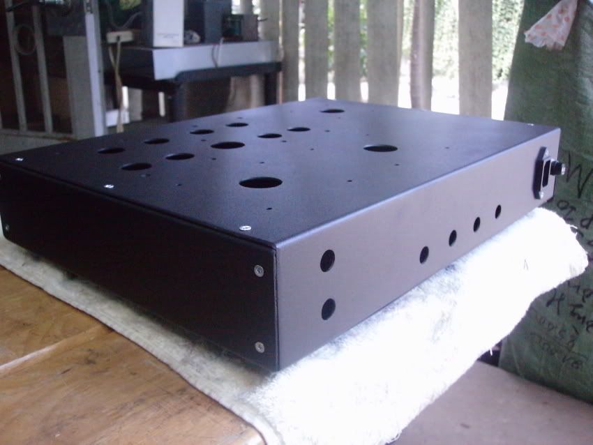

    Sáng nay em đã nhận quà từ Ông già Noel, sơ bộ là dự án đang đi đến hồi kết, tiến độ thì em đã xong ....... 1 nốt nhạc, vẫn còn 6 nốt phía trước :lol:
    Tiến hành gá thử 1 em lên, tổng thể em nó ................ đui then :lol:
    Hình ảnh chi tiết em tải lên http://steeltd.weebly.com/, các cụ xem trên đó giùm em, up lên đây cứ phải resize lại, em làm biếng quá.
