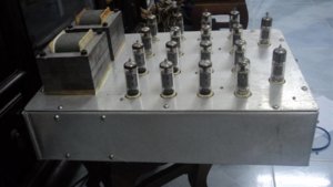

  4. motvisao25
    motvisao25 Advanced Member
    17/11/09
    355
    Bình Dương new city
    rước em nó về em làm em nó tới gần sáng và em nó xong luôn rồi :lol:

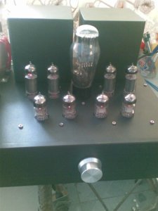

  5. motvisao25
    17/11/09
    355
    Bình Dương new city
    Em nó đây ạ

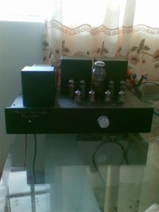

  6. motvisao25
    17/11/09
    355
    Bình Dương new city
    Còn một chú đang cởi trần, hôm nào bác Gà giúp em nó cái áo luôn nhen, em sẽ pm bác cái thông số của em nó sau nhé
  7. ssass
    ssass Advanced Member
    12/8/07
    4.557
    94
    6h2 à bác :D , tiếng nghe được không ?
  8. garbolino
    garbolino Advanced Member
    28/3/07
    6.862
    ZVL Skalica
    Oạch, dụng ý của em là mấy con ốc trên mặt máy bắt xuống board là ốc chìm, nên em đã vét cái miệng nó sâu xuống, giờ bác lại cho nó vổng lên, nhưng nhìn cũng đẹp ghê (hic, tự khen mình mới ghê chứ :lol: )
    Mà sao bác chơi quả boom to thế. :lol:
  9. motvisao25
    17/11/09
    355
    Bình Dương new city
    @ ssas: dạ 6h2 ạ, nhưng chọn nhiều chiếc mới lấy được 4 cho nó cân cân, nghe cũng được
    @Gà: Em mua 100 con óc từ năm ngoái, thấy không dùng thí phí nên em ướm đại vào, ai ngờ thấy cũng đọp chứ bác Gà, đang tìm quả bom nhỏ để lật em lên không bị đụng đây nhưng tìm chưa ra
  10. garbolino
    28/3/07
    6.862
    ZVL Skalica
    Có lẽ làm cái đai chụp sẽ đẹp hơn là cái hộp, nhưng mờ đai thì ......... năm sau nha :lol:
    Diy là một cuộc chơi không có điểm dừng, mà đã không có điểm dừng thì chắc chắn là sẽ ..... không có điểm bắt đầu. :lol:

  13. ssass
    12/8/07
    4.557
    94
    6h23 của bác khác 6h23 của em :wink: , em thấy phiến trắng nên tưởng là 6h2 chớ .
  14. motvisao25
    17/11/09
    355
    Bình Dương new city
    Ý em cũng là cái đai đó, nhưng mà là năm nay cơ :D

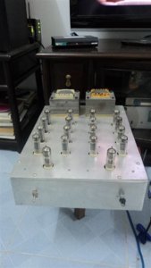

  19. trungz001
    trungz001 Advanced Member
    12/6/09
    927
    Q3 HCMC
    chà bộ đồng phục của em hợi chệch lỗ một tí :(
  20. garbolino
    28/3/07
    6.862
    ZVL Skalica
    Lỗ nào bác, em làm bằng máy C&T nên dung sai là ... 1% (ngang với trở Dale :lol: )
  21. trungz001
    12/6/09
    927
    Q3 HCMC
    cũng có thể do em hàn chân đèn lệch cũng ko chừng nhưng cho vào thì vừa bóng pre thì bóng công suất lại lệch nếu bắc ốc cừng thì cái bo bị vênh :(
  22. motvisao25
    17/11/09
    355
    Bình Dương new city
    Dũa dũa, mài mài, chọc chọc, ngoái ngoái thế là hết chệch ngay mà, em nhờ bác gò thùng làm cái vỏ mà nó còn ra được thế này, huống chi bác Gà sử dụng bằng máy T&C chứ :lol:
  23. garbolino
    28/3/07
    6.862
    ZVL Skalica
    Cái bản vẽ cơ khí của lão UL gửi em đã sai 1mm tính tim 2 lỗ bắt ốc ngoài bìa, em làm sai đi 1mm thế là.... vừa đẹp với board thực tế, cái của bác chắc sai do ... cộng hưởng 2 cái sai trên :lol:
    Bác xử lí vụ này dễ mà, chọt cái lỗ bắt ốc trên board chút xíu cho nó hơi rộng rộng ra, hơi thôi nha, bắt cứng board vào chassis, cong vênh gì kệ nó, dùng mỏ hàn nung nóng mấy cái chân đèn ngay vị trí nào board cong vênh, tất cả sẽ vào vị trí trong vòng 7 nốt nhạc.
    Kinh nghiệm của em là khi gắn board vào chassis, thường em sẽ hàn chân đèn sau cùng, nhưng dù gì thì cũng phải điều chỉnh chút chút.
  24. trungz001
    12/6/09
    927
    Q3 HCMC
    vâng cái gì cũng có lần đâu tiên mà có lệch nhưng 1 tí ko đáng kẻ em doa mấy cái lỗ bắt ốc trên bo là xong ko cần phải khoang chi cho nó mẹt :lol:
  25. garbolino
    28/3/07
    6.862
    ZVL Skalica
    Xong chưa bác, chụp phát post lên đi, ông Oăn sì ta chụp hình ..... xấu ngang em :lol:
