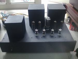

    nó đây chưa đâu vào đâ hết chắc cụ nguồn em sẽ nhét trong máy vì nó khá to ko thể làm chụp đc cũng may là lọt chỉ phải cắt ốc đi tí xíu là oki , hình em chụp bằng đt có 3.2 à nên ko nét lắm

    em chụp bằng máy chụp hình Nikon nokia nên nó hơi art vậy đó :lol:

    Cái đầu ốc còn lại này mà nó chạm vào chassis là ......... có nhiều chuyện để làm lắm àh nghen. :lol:
