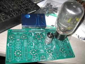

    Cho cụ coi trước hình EL84PP của em,gấu lắm. :lol:
    Bóng chưa mua.
    Linh kiện chưa lắp.
    OPT chưa đặt.
    Nguồn chưa quấn.
    Choke chưa tính.
    Vỏ hộp cụ Gà chưa làm. :twisted:
    Tết công gô chưa có ampli nghe. :twisted: :lol:

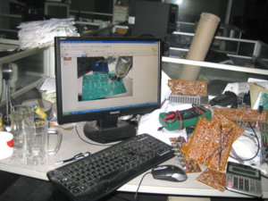

    Chổ em ngồi làm việc. :lol:
    Em có thói quen là không vứt bất cứ cái gì vào sọt rác cả,toàn bộ là em vứt trên bàn :lol:
    Nhìn nó bề bộn thế nhưng rất có trật tự ví dụ như là dưới cái PCB là tờ báo,dưới tờ báo là cái đồng hồ VOM,dưới đồng hồ là linh kiện,dưới linh kiện là rác,dưới rác là cái board mạch,dưới board mạch là cái cây thước...nói chung rất trật tự.
    Em có thể sử dụng được máy tính mà con chuột máy tính chỉ di chuyển khoảng vài cm vuông vì không còn chổ để di chuyển,đó là 1 kỹ năng rất đặt biệt,rất ít người làm được. :lol: :lol:
