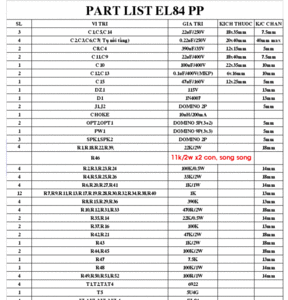

    part list đây các cụ. có vài sự thay đổi, trong đó quan trọng nhất là trở R46. trước kia trở này là 33k/2w. bây giờ còn 11k/2w 2 con mắc song song. có thể thay bằng 5.6k/4W.

    Bác cho em hỏi, theo parst Lít thì choke là 10uH/200mA, nhưng có trang là 10H/200mA , vậy parst list đúng hay sai hả bác
  11. Ultraline
    Ultraline Advanced Member
    14/8/09
    4.757
    36
    10H bác ơi,em gỏ nhầm,cụ kia giử nguyên như thế để post nhưng lại lắp đúng 10H. :roll:

    Sao em thấy list của bác sỹ post nó khác với cái list bác Ul công bố quá, nhưng lại hơi giống cái list đầu tiên. Mấy chỗ tụ 22uf/250V trong list kia lại là 47uf/400V, và em lắp theo như vậy hết rồi :(

    Bác giử nguyên thía đi,không có thay đổi chất âm nào đâu,nhiều cụ test mạch không gắn bóng nên em đổi thành tụ 400V cho nó không bị nổ lúc không gắn bóng mà đi gắn điện ấy. :twisted: :lol:

    choke lọc nguồn thay đổi từ 3 đến 10Henry. làm gì có choke nào 10uH, kể cả cuộn cảm cho tụ loa.
    về thực hành, tụ 47uf và tụ 22uf không cho khác biệt khi vai trò lọc nguồn. các bác gắn tụ nào cũng được. chỉ duy nhất tụ lọc sau đèn nắn điện là phải có trị số nhỏ < 47uf. vì thế bác chủ chọn trị số 22uf. nếu dùng tụ trị số cao, nạp xả tụ nhiều quá có khả năng làm đứt đèn.
