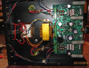

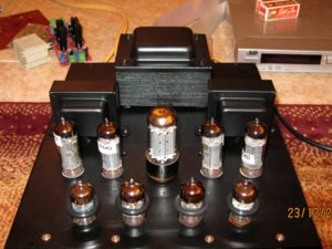

    tình hình là ampli của em hát ngon lành cành đào. đều 2 bên, mid và treble lả lơi. bass sâu, mềm.
    cấu hình em nó như hình dưới đây. toàn linh kiện củ chuối :mrgreen:
    nhìn ampli của các bác to cao, vạm vỡ và đẹp trai quá. cái của em nhìn nó èo uột thế nào í :roll:

    em lại nghịch ngợm. em thay con trở R43 1k/2w bằng cục choke 5H 150 Ohms/ 60mA. như vậy cao áp tầng đầu được lọc qua 2 lần choke. cảm thấy tiếng bớt xì và âm thanh ngọt ngào hơn.
    mạch lọc sau đèn nắn 2 choke là quá ư kinh điển các bác nhể. :D
    bác Ultraline, dòng qua bóng đầu và bóng lái bao nhiêu vậy bác ?

    @Bác sĩ: Dòng qua bóng đầu khoảng 1mA/nữa bóng. Dòng qua bóng driver khoảng 4mA/nữa bóng. Dòng qua bóng công suất từ 30-40mA/1 bóng.
